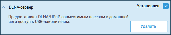

Для работы встроенного сервера DLNA нужно в интернет-центре предварительно установить компонент системы "DLNA-сервер". Сделать это можно на странице "Общие настройки" в разделе "Обновления и компоненты", нажав на "Изменить набор компонентов".

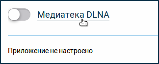

Затем перейдите на страницу "Приложения" и нажмите "Медиатека DLNA".
Появится окно "Медиатека для DLNA-плееров".

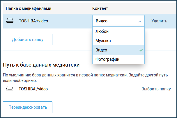

NOTE: Важно! Обязательно выберите на USB-дисках одну или несколько папок с музыкой, фильмами или фотографиями, которые будут доступны на всех DLNA-плеерах в домашней сети.
Нажмите на кнопку "Добавить папку" и в открывшемся окне выберите нужную папку (можно выбрать родительский каталог). В нашем примере на USB-диске была выбрана папка video, в которой находятся видеофайлы.
В поле "Контент" можно указать конкретный тип содержимого папки с файлами.
При первоначальном подключении папки произойдет создание базы данных медиатеки (по умолчанию файл базы данных хранится в первой папке) и автоматическое  сканирование (индексация) файлов папки и её подпапок. Если на вашем диске большое количество файлов, индексация может занять значительное время.

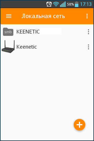

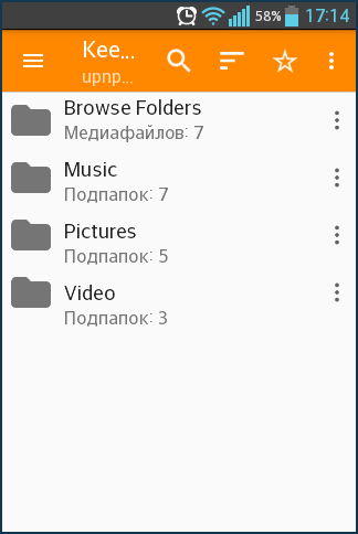

Подключите мобильное устройство к домашней сети интернет-центра по Wi-Fi. Запустите медиаплеер (в нашем примере это VLC). Приложение автоматически обнаружит сервер DLNA в домашней сети. Нажмите на запись интернет-центра для подключения к серверу DLNA.
Приложение также обнаружило по протоколу SMB общий ресурс (накопитель) в домашней сети, т.к. файловый сервер сети Windows по умолчанию включен в интернет-центре.

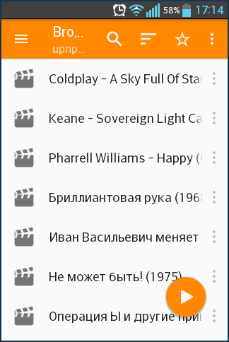

Нажмите Browse Folders (Просмотреть Папки) для доступа к медиафайлам.

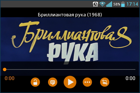

Выберите нужный файл для воспроизведения.
