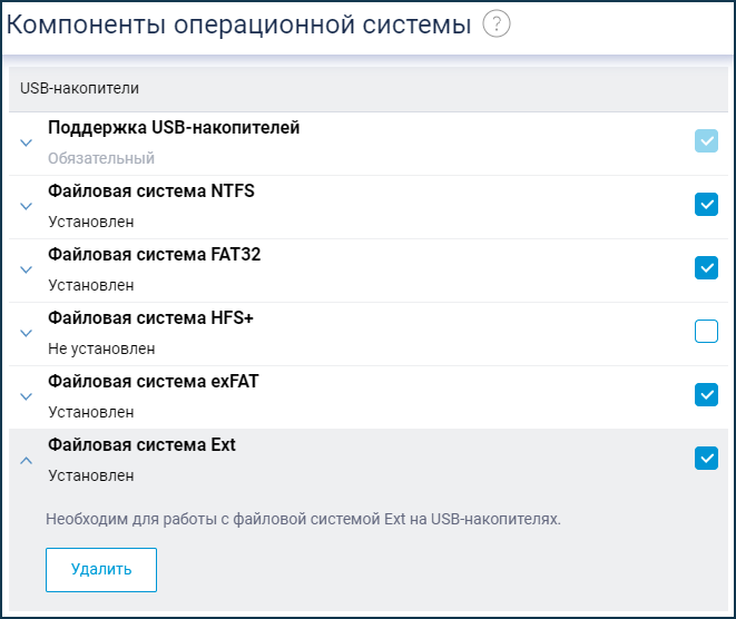

NOTE: Важно! Для использования пакетов OPKG необходим USB-накопитель, подключенный к интернет-центру. Диск должен быть отформатирован в файловой системе EXT. Мы рекомендуем использовать современную и актуальную журналируемую файловую систему EXT4.
Для работы накопителей с EXT4 в роутере Keenetic должен быть установлен компонент "Файловая система Ext". Проверить это можно на странице "Общие настройки" в разделе "Обновления и компоненты", нажав на "Изменить набор компонентов".
