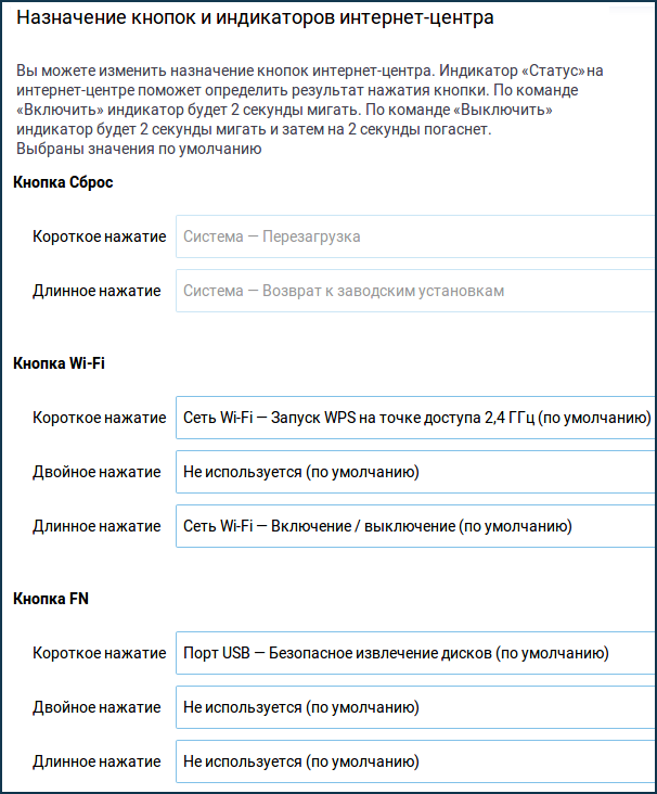

В настройках интернет-центра вы можете выбрать для этих кнопок другие функции. Сделать это можно в веб-конфигураторе на странице "Общие настройки" в разделе "Назначение кнопок и индикаторов интернет-центра".

На кнопки "Wi-Fi" и "FN" можно назначить до 3-х действий:
1. Короткое нажатие — до 3-х секунд;
2. Двойное короткое нажатие;
3. Длинное нажатие — более 3-х секунд.
Для кнопки "Сброс" предустановлены 2 действия без возможности изменения:
1. Короткое нажатие (Перезагрузка) — до 3-х секунд;
2. Длинное нажатие (Возврат к заводским установкам) — более 3-х секунд.

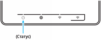

Индикатор "Статус" на интернет-центре поможет определить результат нажатия кнопки. По команде "Включить" индикатор будет 2 секунды мигать. По команде "Выключить" индикатор будет 2 секунды мигать и затем на 2 секунды погаснет.

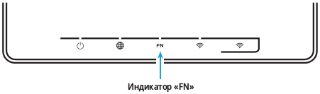

Некоторые модели интернет-центров Keenetic оснащены индикатором FN.
Назначение этого индикатора можно изменить в настройках интернет-центра. Сделать это можно в веб-конфигураторе на странице "Общие настройки" в разделе "Назначение кнопок и индикаторов интернет-центра". По умолчанию он реагирует на наличие обновления для операционной системы интернет-центра или на состояние порта USB.
Пример доступных функций, когда включается индикатор FN:
- Никогда;
- Когда используется интернет-подключение: Провайдер;
- Когда используется резервное интернет-подключение;
- Когда подключено устройство к порту USB1;
- Если доступно обновление.
