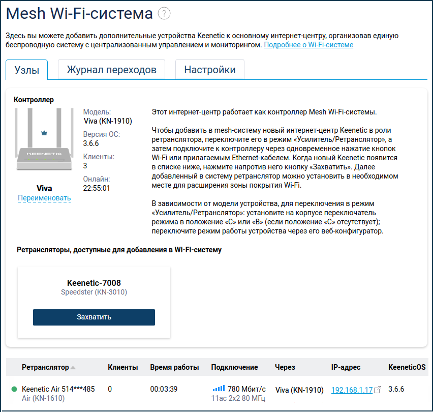

Настройка контроллера выполняется в веб-конфигураторе на странице "Wi-Fi-система". После подключения ретранслятор появится на вкладке "Устройства" в списке "Ретрансляторы, доступные для добавления в Wi-Fi-систему".
NOTE: Важно! Для работы с контроллером ретранслятор должен иметь версию операционной системы KeeneticOS не ниже 2.15.
Перед добавлением нового устройства в Wi-Fi-систему рекомендуем на ретрансляторе сделать сброс настроек на заводские установки с помощью кнопки Сброс на корпусе.
Контроллер автоматически определит версию операционной системы ретранслятора и при наличии обновления выполнит установку последней актуальной версии операционной системы устройства. Нажмите кнопку "Захватить" для добавления ретранслятора в систему Wi-Fi. Дождитесь завершения процесса.

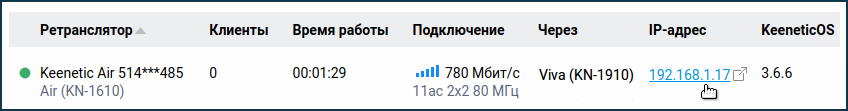

После захвата устройство появится в списке "Ретрансляторы, входящие в Wi-Fi-систему".
TIP: Совет: Если по какой-то причине ретранслятор не появляется в списке доступных для добавления или не захватывается в Wi-Fi-систему, рекомендуем на нем выполнить сброс настроек на заводские установки и затем повторить подключение и захват.
После добавления ретранслятора в Wi-Fi-систему вы можете перейти к его веб-конфигуратору. Нажмите по ссылке в названии ретранслятора.

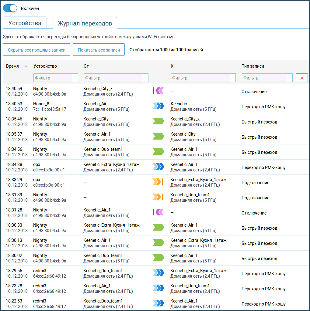

На вкладке "Журнал переходов" отображаются переходы беспроводных устройств между узлами Wi-Fi-системы. Регистрируются события:
- Подключение;
- Отключение;
- Переход (стандартный переход без "ускорителей", клиент просто отключился от одной точки и подключился к другой);
- Переход по PMK-кэшу (быстрый переход с использованием PMKID-кэша, идентификатора спаренных мастер-ключей Pairwise Master Key Identifier);
- Быстрый переход (самый быстрый переход с 802.11r и режимом FT — Fast Transition).
Когда в журнале переходов много записей, можно воспользоваться фильтром.
