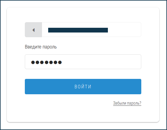

Затем введите пароль и нажмите "Войти".
TIP: Справка: Если вы не можете вспомнить пароль аккаунта, нажмите по ссылке "Забыли пароль?". В этом случае на e-mail, который вы указали, придет письмо с инструкцией по восстановлению пароля.

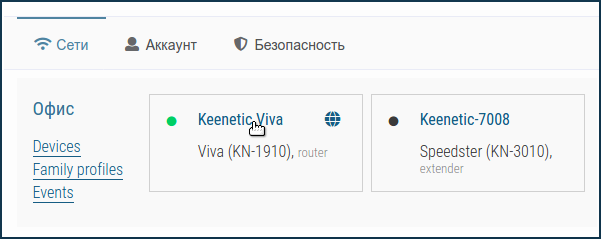

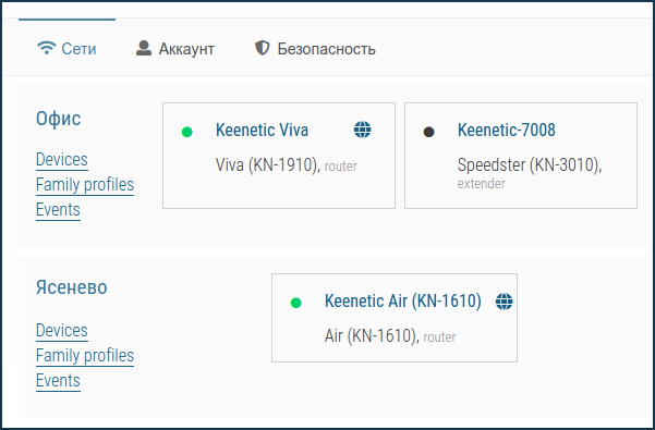

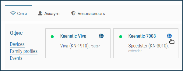

После подключения вы увидите основную страницу персонального кабинета на веб-портале Keenetic Cloud. В меню "Сети" будут отображаться ранее добавленные интернет-центры. Здесь вы можете посмотреть их текущий статус (включен/выключен), добавить новый Keenetic или удалить ранее добавленный.

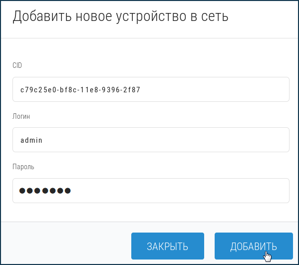

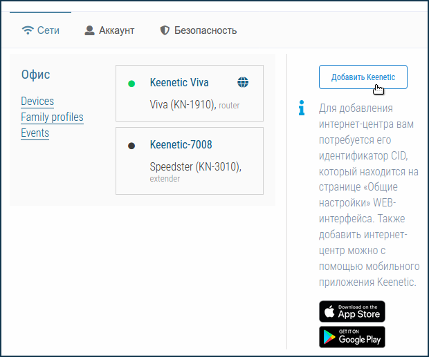

Для добавления нового интернет-центра нажмите кнопку "Добавить Keenetic".

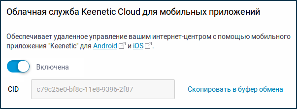

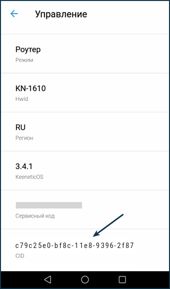

Вам потребуется идентификатор CID (Cloud ID) добавляемого роутера. Посмотреть его можно в веб-конфигураторе на странице "Общие настройки" в разделе "Облачная служба Keenetic Cloud для мобильных приложений". Например:
Или в мобильном приложении Keenetic в настройках роутера в меню "Управление":
В окне "Добавить новое устройство в сеть" введите CID, а также Логин и Пароль учетной записи администратора интернет-центра.
NOTE: Важно! При удаленном добавлении Кинетика в приложение через CID, на роутере обязательно должен быть установлен пароль администратора, иначе подключение не установится.

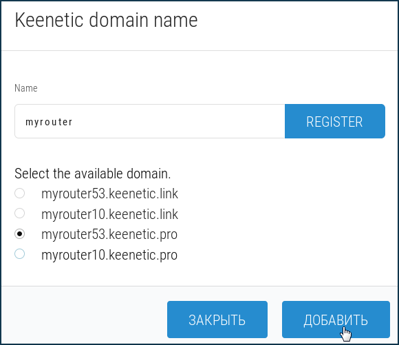

Регистрация имени KeenDNS

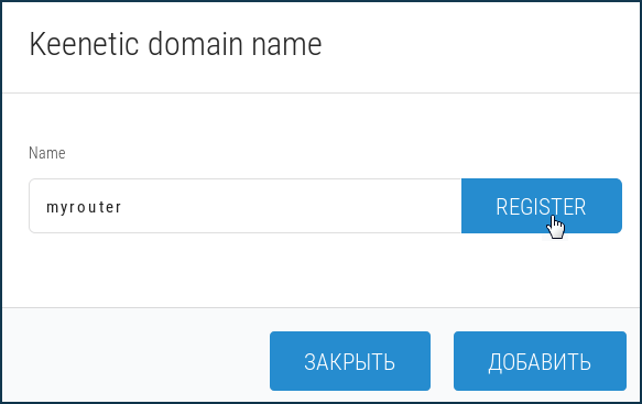

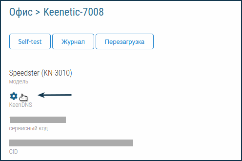

Если на роутере не зарегистрировано доменное имя службы KeenDNS, вы можете это сделать с веб-портала. Нажмите на значок KeenDNS, он представлен в виде "шестерёнки".
Придумайте имя для интернет-центра, впишите его в поле "Name" (Имя) и нажмите "Register" (Зарегистрировать).
Служба KeenDNS выдаст информацию о свободных и занятых именах. Если указанное имя занято, сервис предложит варианты свободных имен.
Выберите один из свободных вариантов и нажмите Добавить.

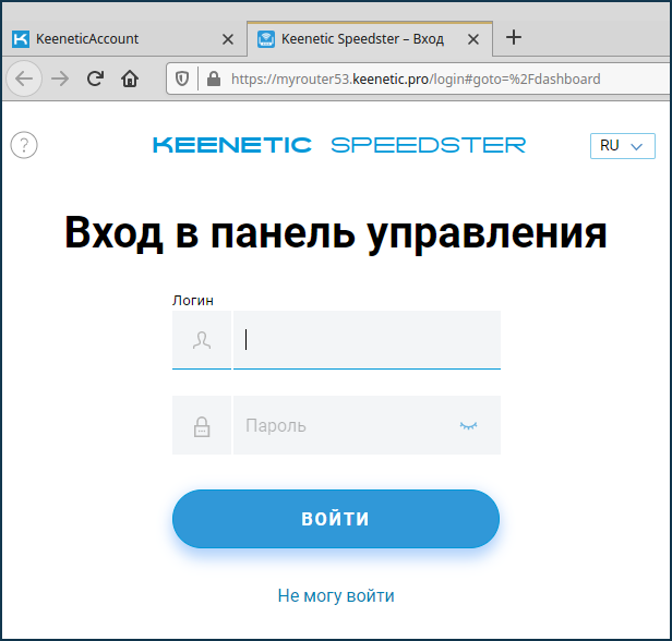

Интернет-центр Keenetic использует три домена — *.keenetic.pro*.keenetic.link и *.keenetic.name с автоматическим получением SSL-сертификата безопасности.
Теперь вы сможете по зарегистрированному доменному имени получить удаленный доступ к веб-интерфейсу роутера. Для проверки нажмите на ссылку с доменным именем роутера и в новой вкладке браузера откроется его веб-конфигуратор.
TIP: Справка: Для удаленного подключения к интернет-центру используется безопасное https-подключение с сертификатами от сервиса Let's Encrypt Authority.

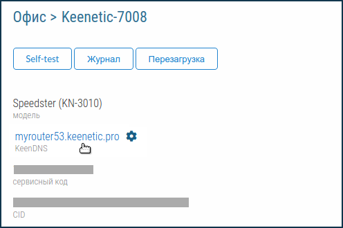

Статистика трафика
Нажав на название интернет-центра вы сможете посмотреть информацию о роутере и статистику трафика.
Здесь отображается модель роутера, сервисный код, CID (облачный идентификатор Cloud ID), установленная версия KeeneticOS, режим работы и доменное имя службы KeenDNS, если оно было зарегистрировано на устройстве.
Доступна статистика потребления трафика за 1 месяц, 7 дней, 24 часа, 1 час, 10 минут. Здесь также представлены графики использования процессора и памяти устройства.

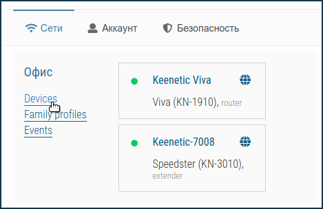

Статус подключенных устройств

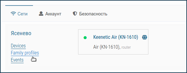

Нажав на "Devices" (Устройства) вы увидите список и статус всех подключенных и неактивных устройств.

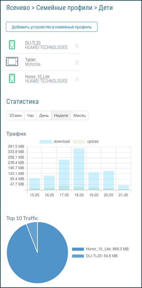

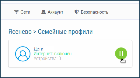

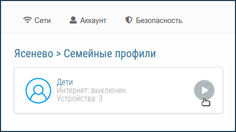

Семейные профили
NOTE: Важно! Создать семейный профиль можно только из мобильного приложения Keenetic: "Создание семейных профилей (родительский контроль)". Веб-портал Keenetic Cloud в настоящий момент не поддерживает такую возможность, вы сможете только управлять настройками профиля.
Нажав на "Family profiles" (Семейные профили) вы перейдете к управлению ранее созданных семейных профилей.
Здесь можно добавить новое устройство домашней сети в профиль или удалить устройство из профиля, получить информацию об активности и потребляемом объеме трафика контролируемых устройств.
На экране "Семейные профили" вы можете быстро, одним переключателем, запретить доступ в Интернет всем устройствам текущего профиля. Нажмите на зеленый значок, остановив работу профиля.
Повторным нажатием на этот значок вы снова активируете работу профиля.

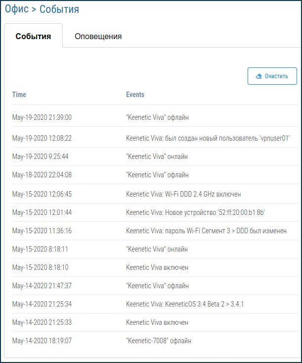

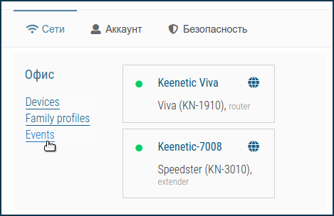

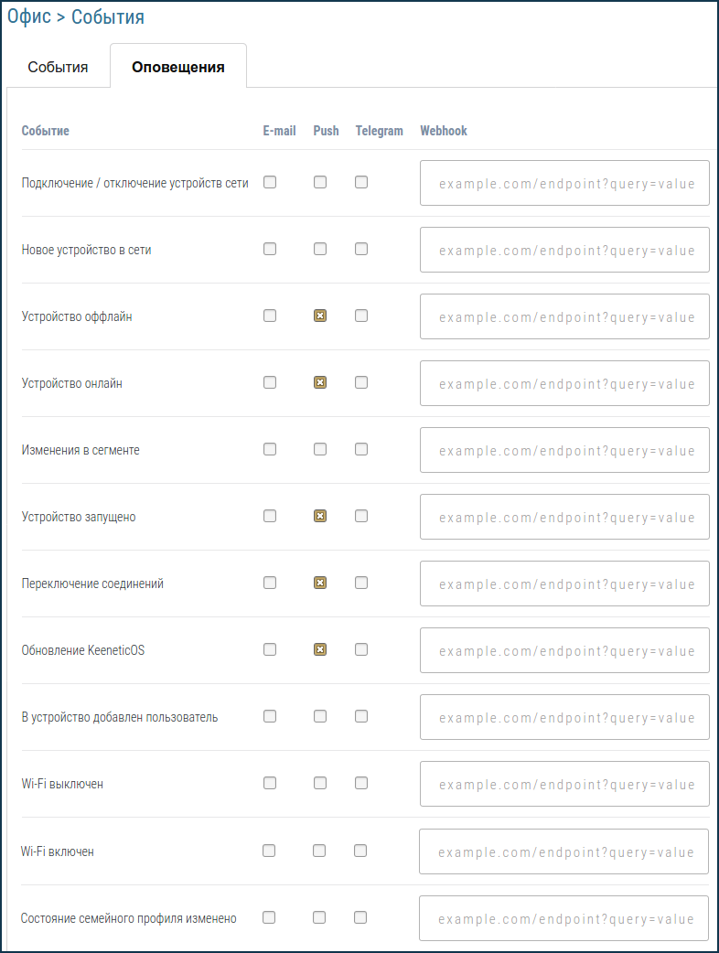

Настройка уведомлений
Нажав на "Events" (События) вы сможете настроить уведомления, которые позволят получать информацию о событиях на интернет-центре удобным для вас способом. Например, вы можете получать оповещения об изменении статуса Кинетика (онлайн / офлайн), или при переключении на резервное соединение.
На вкладке "Оповещения" можно настроить отправку уведомлений. Получать их можно тремя следующими способами:
  • На адрес электронной почты (e-mail);
  • Через push-уведомления (уведомления от приложения Keenetic на мобильном устройстве);
  • Оповещения в мессенджере Telegram.
На вкладке "События" отображается журнал зафиксированных событий.
Дополнительную информацию по настройке оповещений вы найдете в инструкции "Настройка уведомлений от Keenetic".

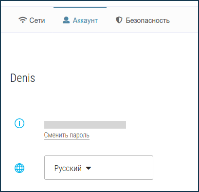

Аккаунт
На вкладке "Аккаунт" можно изменить регистрационные данные (имя, пароль учетной записи, язык интерфейса).

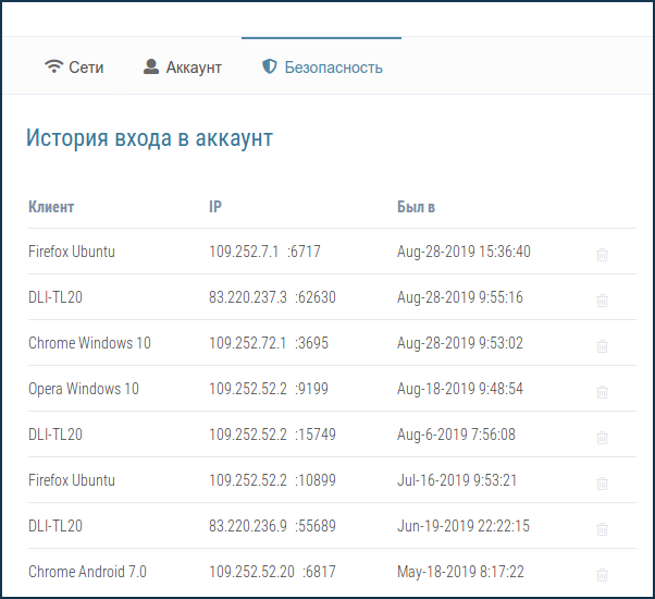

На вкладке "Безопасность" отображается история входа в аккаунт. Например:
