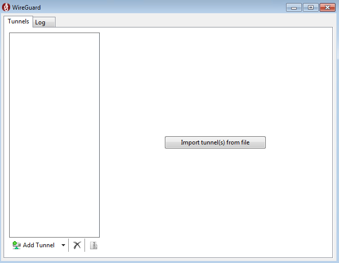

2. По завершении установки откроется окно приложения WireGuard.
Нажмите на кнопку "Add Tunnel" и выберите пункт "Add empty tunnel... [Ctrl+N]".

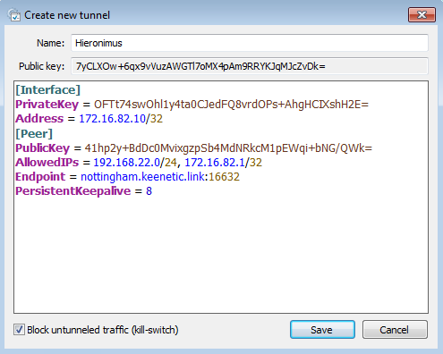

Откроется окно Create new tunnel. В нем в поле "Name" нужно указать подходящее имя туннеля, это может быть любое удобное имя.
После строчек [Interface] и PrivateKey = нужно перенести следующий текст:
Address =
[Peer]
PublicKey =
AllowedIPs =
Endpoint =
PersistentKeepalive =
После чего скопировать в буфер обмена публичный ключ туннеля, из поля Public Key:

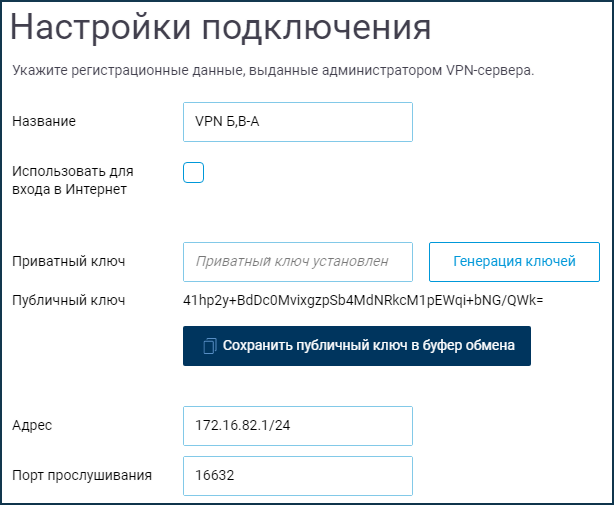

В веб-конфигураторе роутера VPN-сервера нужно открыть меню "Интернет" — "Другие подключения" — "WireGuard" и нажать созданный ранее туннель ("WG-S").

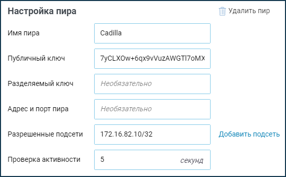

В открывшемся меню "Настройки подключения" нажимаем кнопку "Добавить пир".
В поле "Имя пира" следует ввести подходящее имя соединения. Затем в поле "Публичный ключ", вставьте из буфера обмена публичный ключ, сгенерированный приложением на компьютере (в предыдущем пункте мы скопировали его в буфер). В поле "Разрешенные подсети" указываем адрес 172.16.82.10/32, и в поле "Проверка активности" значение 5 секунд. По умолчанию значение "Проверки активности" в настройках пира Keenetic указано 30 секунд.
После чего следует скопировать в буфер обмена публичный ключ туннеля.
Сохраните настройки.
4. Возвращаемся к оставленному открытым окну Create new tunnel в приложении WireGuard. Завершим настройку подключения.
  • В строке Address = указываем адрес компьютера в туннеле. Это должен быть адрес, разрешенный в настройке добавленного на предыдущем шаге пира (соединения), 172.16.82.10/32.
  • В строке PublicKey = дописываем из буфера обмена публичный ключ с маршрутизатора.
  • В строке AllowedIPs = указываем разрешенные IP-адреса, в формате IP/bitmask — 172.16.82.1/32 (это внутренний адрес сервера) и 192.168.22.0/24 (адрес локального сегмента роутера Keenetic).
  • Endpoint = завершаем координатами удаленного устройства в формате адрес:порт. Публичный адрес, по которому доступен наш удаленный пир — nottingham.keenetic.link, порт 16632.
  • В строке PersistentKeepalive = устанавливаем значение в секундах, например 8.
После чего можно сохранить настройку нажатием кнопки "Save".
5. Убеждаемся, что туннель работает. Для включения нужно нажать кнопку "Activate".
