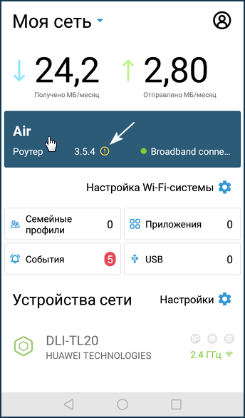

2. На основной странице настроек вы увидите текущую версию операционной системы KeeneticOS. При наличии обновления около номера текущей установленной версии отображается значок "!".

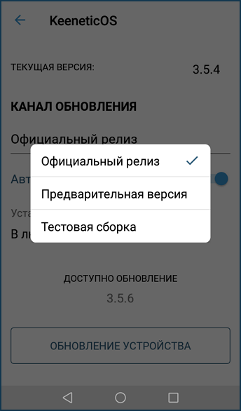

4. Если необходимо, можно вручную выбрать канал обновления KeeneticOS (например, для установки предварительной бета-версии или тестовой отладочной сборки). Для этого нажмите по названию выбранного канала обновления и выберите нужный.
Доступны 3 канала обновления:
Официальный релиз (Рекомендуется): Обновления в этом канале прошли полное тестирование и рекомендуются к установке всем пользователям. Официальные релизы выходят примерно раз в два месяца.
Предварительная версия: Выбрав этот канал, вы сможете одним из первых испытать последние обновления, улучшения производительности и новые функции с минимальным риском. Предварительные версии выходят дважды в месяц.
Тестовая сборка: Тестовый канал обновляется еженедельно и показывает нашему сообществу, над чем мы работаем прямо сейчас. Тестовые сборки могут содержать ошибки.

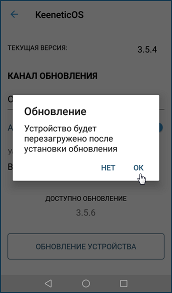

5. Выбрав канал обновления и нажав кнопку "Обновление устройства" вы увидите сообщение "Устройство будет перезагружено после установки обновления". Для подтверждения нажмите "OK" или для отмены "НЕТ".
NOTE: Важно! В процессе обновления операционной системы интернет-центр перезагрузится. В результате чего соединение с роутером на несколько минут будет разорвано, но восстановится после загрузки интернет-центра.

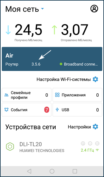

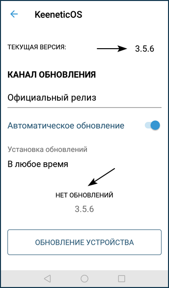

На основной странице настроек вы увидите текущую версию операционной системы KeeneticOS. Убедитесь, что обновление операционной системы роутера выполнено до актуальной версии. Перейдите в меню "Управление" и затем в "KeeneticOS" и убедитесь, что обновления отсутствуют и в интернет-центре установлена последняя версия операционной системы.

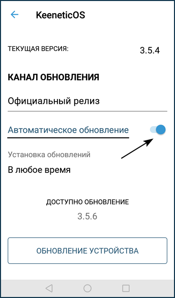

7. Обращаем ваше внимание, что по умолчанию в роутере включена возможность автоматического обновления KeeneticOS. В этом случае не нужно самостоятельно выполнять установку обновления. Роутер автоматически определит наличие обновления и обновит встроенное ПО без участия пользователя.
Дополнительную информацию о том как работает автоматическое обновление KeeneticOS вы найдете в инструкции "Автоматическое обновление операционной системы".
Для удобства работы этой функции можно создать расписание для автоматического обновления операционной системы. В этом случае автообновление произойдет в указанный период времени.

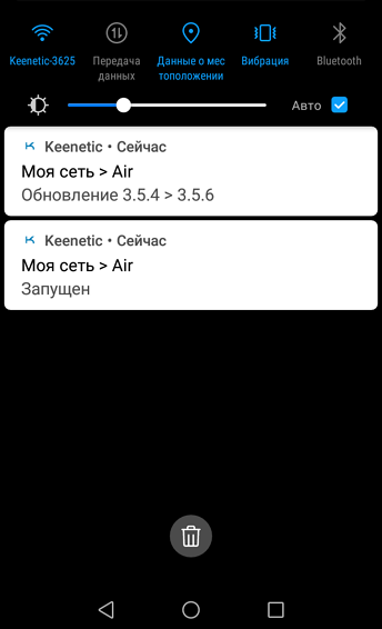

Если в приложении Keenetic включено получение push-уведомлений при обновлении версии операционной системы KeeneticOS на роутере, на мобильное устройство будут приходить такие оповещения. Например:
