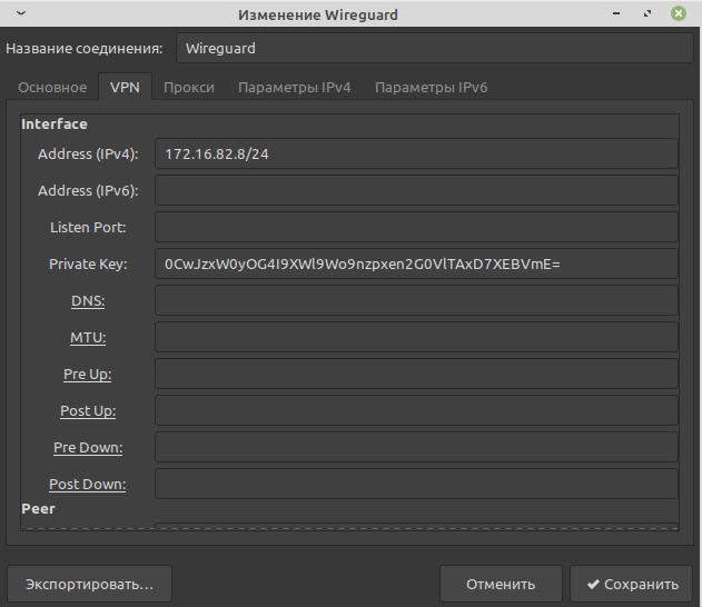

Ниже приведем пример действий для подключения к VPN-серверу из операционной системы под управлением ОС Linux, на примере настройки подключения в терминале дистрибутива Ubuntu 18.04 LTS и в графической среде дистрибутива Linux Mint 19.3 LTS.
Чтобы установить соединение с WireGuard-сервером Keenetic, в компьютере на базе ОС Linux, потребуется установить пакет WireGuard, при помощи встроенного пакетного менеджера apt.
Варианты установки и настройки в терминале
1. Заходим в терминал и выполняем установку необходимых пакетов для подключения WireGuard- туннеля в терминале и для настройки подключения в Сетевых соединениях (Networkmanager GUI — программа для управления сетевыми соединениями): пакет приложения, модуль ядра, заголовочные файлы ядра.

3. Создадим файл конфигурации wg-client.conf:
[my@my-wrk-lnv wireguard]$ sudo touch wg-client.conf
[my@my-wrk-lnv wireguard]$ ls -1
private-key
public-key
wg-client.conf
4. Добавим настройку подключения в созданный файл конфигурации wg-client.conf, открыв файл в текстовом редакторе, например в nano:
[my@my-wrk-lnv wireguard]$ sudo nano wg-client.conf
[sudo] пароль для my:
[Interface]
PrivateKey = AOSXWm+sXxRuu/Uo8lysE4PIwVZTRDD+YV6w3HicGHg=
Address = 172.16.82.5/24
DNS =
[Peer]
PublicKey = 1YVx+x3C817V9YdhUtpUhzyDLVj5tnK2m//WjFGynm4=
AllowedIPs = 172.16.82.1/32, 192.168.22.0/24
Endpoint = wgwrkserver.dynns.com:16631
PersistentKeepalive = 5
Настройка [Interface] клиента:
В поле "PrivateKey" интерфейса клиента вводим созданный приватный ключ в пункте 2.
Напомним, что посмотреть ключ можно при помощи вывода команды cat:
[my@my-wrk-lnv wireguard]$ sudo cat private-key
В поле "Addresses" интерфейса клиента указываем IP-адрес, в формате IP/bitmask — 172.16.82.5/24 (это внутренний адрес туннеля). Можно использовать другую подсеть, при этом ее следует выбрать из частного диапазона адресов и избежать наложения с другими настроенными на данных устройствах подсетями.
NOTE: Важно! Если у вас настроен Доступ в Интернет через WireGuard-туннель, на стороне [Interface] клиента необходимо указать DNS-сервер в поле "DNS=".
В нашем примере указан адрес DNS-сервера от Google 8.8.8.8:
[Interface]
PrivateKey =AOSXWm+sXxRuu/Uo8lysE4PIwVZTRDD+YV6w3HicGHg=
DNS = 8.8.8.8
[Peer]
Endpoint = enpwgwrkserver.dynns.com:16631
Настройка [Peer] сервера:
В поле "PublicKey" вставьте публичный ключ сервера, который можно скопировать в буфер обмена компьютера из настроек WireGuard в веб-интерфейсе роутера:
В поле "AllowedIPs" указываем разрешенные IP-адреса, в формате IP/bitmask — 172.16.82.1/32 (это внутренний адрес сервера) и 192.168.22.0/24 (адрес локального сегмента роутера Keenetic).
В поле "Endpoint" указываем публичный IP-адрес или доменное имя WireGuard-сервера, и порт прослушивания, на который будет устанавливать связь WireGuard-клиент.
В поле "PersistentKeepalive" указываем периодичность попыток проверки доступности удаленной стороны соединения. Обычно, достаточно 3-5-секундного интервала между проверками.

3. Перезагружаем компьютер и проверяем доступность настройки Wireguard в панели Сетевые соединения:
Настройка подключения к Wireguard-серверу:
1. Генерируем приватный и публичные ключ, как описано в "Варианте установки и настройки в терминале" (2-й пункт настройки).
Если ключи ранее были сгенерированы в системе, то потребуется посмотреть их в терминале и скопировать в буфер обмена по очереди:
0CwJzxW0yOG4I9XWl9Wo9nzpxen2G0VlTAxD7XEBVmE=
[my@my-wrk-lnv wireguard]$ sudo cat public-key
M2LeCzN8mFLpa6Xz3BNHFgtNt8kY4wluiwt+NJFTgxk=
2. Копируем private-key и вставляем в настройки туннеля, в поле Private Key:
В поле Address (IPv4) интерфейса клиента указываем IP-адрес, в формате IP/bitmask — 172.16.82.8/24 (это внутренний адрес туннеля). Можно использовать другую подсеть, при этом её следует выбрать из частного диапазона адресов и избежать наложения с другими, настроенными на данных устройствах подсетями.
3. Копируем public-key и вставляем в настроенном ранее WireGuard-сервере, в поле Публичный ключ.
В поле "Разрешенные подсети" указываем адрес, трафик с которого будет допущен до сервера в формате IP/bitmask — 172.16.82.8/32
4. В поле "Public Key" вставьте публичный ключ сервера, который можно скопировать в буфер обмена компьютера из настроек WireGuard в веб-интерфейсе роутера:
В поле "Allowed IPs" указываем разрешенные IP-адреса, в формате IP/bitmask — 172.16.82.1/32 (это внутренний адрес сервера) и 192.168.22.0/24 (адрес локального сегмента роутера Keenetic).
5. Во вкладе Параметры IPv4 нажимаем Маршруты и добавляем маршрут до сети локального сегмента роутера Keenetic:
6. Подключаемся к Wireguard-серверу и если туннель установится удачно, будет сообщение:
