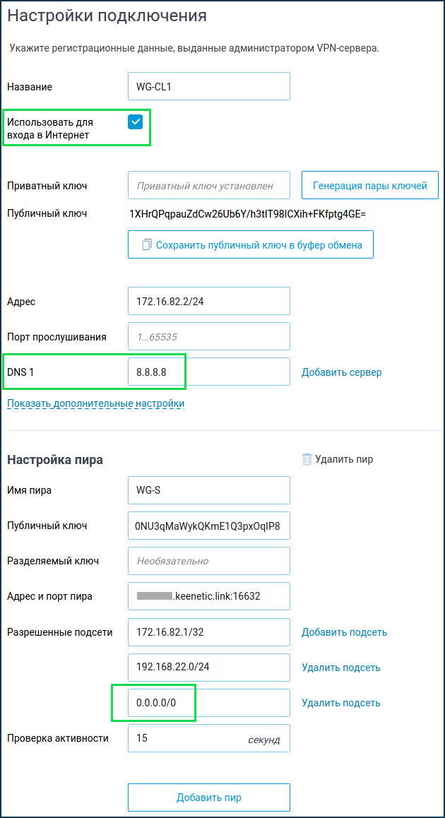

в) На VPN-клиенте нужно скорректировать конфигурацию интерфейса WireGuard. Следует добавить в разрешенные сети пира адресное пространство 0.0.0.0/0. В настройке самого интерфейса включите опцию "Использовать для входа в Интернет" и укажите DNS-сервер(ы). В нашем примере мы указали публичный сервер Google DNS (8.8.8.8), но можно использовать и доступные в туннеле локальные адреса, например адрес самого роутера VPN-сервера (172.16.82.1).
Сохраните настройку.

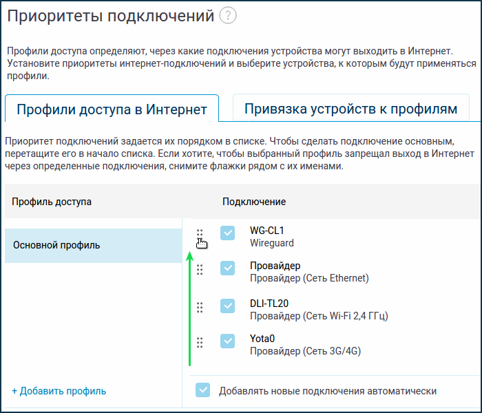

г) На VPN-клиенте в меню "Интернет" на странице "Приоритеты подключений" появится интерфейс WireGuard. Перетащите его в начало списка, чтобы сделать основным подключением.
После этого все клиенты, подключенные напрямую к роутеру Keenetic, будут выходить в Интернет через VPN-туннель. Если необходимо настроить доступ только для некоторых устройств, в этом случае рекомендуем создать отдельный профиль и привязать к нему определенные устройства. Как это сделать показано в инструкции "Приоритеты подключений".
