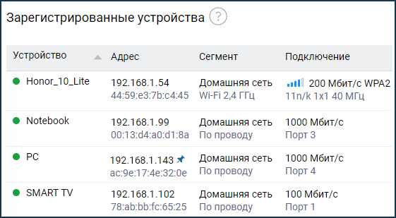

Покажем на примере. Предположим, в сети есть компьютер и ноутбук, на которых соответственно используются имена хостов "PC" и "Notebook" (например, в вашей сети это может быть сервер с hostname "SERVER").

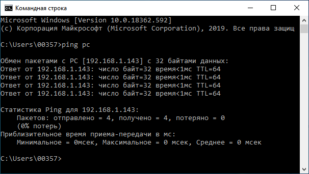

С ноутбука выполним команду ping pc для пинга компьютера.

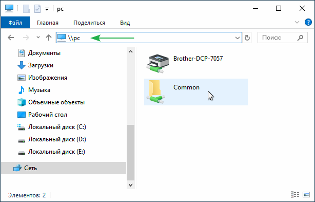

Указав в адресной строке Проводника Windows адрес \\pc можно будет увидеть список общедоступных сетевых ресурсов.

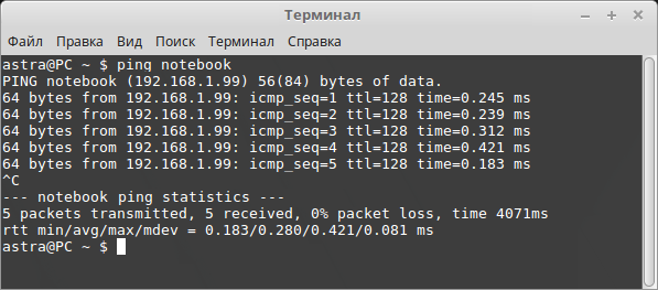

Теперь с компьютера выполним командой ping notebook пинг ноутбука.
Как мы видим, автоматически срабатывает сопоставление hostname и IP-адреса.

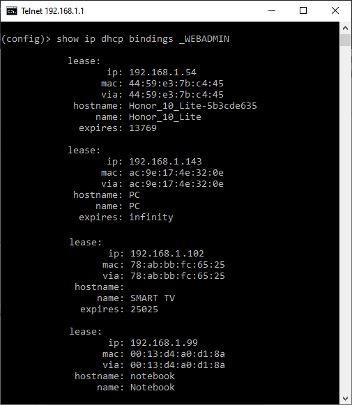

NOTE: Важно! Keenetic отрабатывает доступ по параметру hostname. В веб-конфигураторе на странице "Список клиентов" можно задать и изменить другой параметр — name. В CLI роутера по команде show ip dhcp bindings _WEBADMIN видно, что это два разных поля:
Когда хост регистрируется в "Списке клиентов", то поле hostname копируется в name и они в этом случае одинаковые. Но как только пользователь меняет название хоста на странице "Список клиентов", это изменение записывается в поле name и по этому имени не будет сопоставления доменного имени и IP-адреса. Потребуется в CLI добавлять ещё одну запись DNS нужному хосту с помощью команды ip host или изменить параметр hostname непосредственно на хосте.

Зарегистрировать на интернет-центре и присвоить постоянный IP-адрес необходимому хосту. Регистрацию можно выполнить в веб-конфигураторе на странице "Список клиентов". После регистрации указанное устройство будет постоянно получать один и тот же IP-адрес от интернет-центра.
