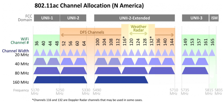

Интернет-центры Keenetic Peak (KN-2710), Ultra (KN-1810/1811), Giga (KN-1012), Hopper SE (KN-3812), Hopper (KN-3811), Sprinter SE (KN-3712), Sprinter (KN-3711), Challenger SE (KN-3911), Ultra SE (KN-2510) и ретранслятор Buddy 6 (KN-3411) поддерживают работу с беспроводным каналом шириной 160 МГц. Существует особенность использования ширины канала 160 МГц в сети Wi-Fi 5 ГГц: когда включена ширина канала 160 МГц, то фактически существует всего 2 непрерывных блока каналов, которые реально могут быть использованы — это каналы с 36 по 64 и с 100 по 128 (например, доступны с кодом страны США). Так как большая ширина канала подразумевает, что устройство займет блок каналов целиком, смысл автовыбора канала в настройках сети Wi-Fi роутера полностью теряется.
Если роутер выбирает, например 149 канал, непрерывный блок каналов использовать не получается и роутер переходит в режим 80-plus-80, беря 2 блока каналов из разных частей спектра. Этот режим не все клиенты могут использовать эффективно.

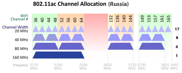

Аналогичная таблица для России:

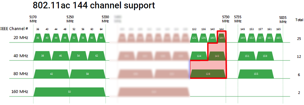

Также есть особенность использования 144 канала в диапазоне 5 ГГц: его не все устройства поддерживают, поэтому он исключен из автовыбора канала на роутере.
Если оборудование не умеет видеть узкий 144 канал (20 МГц), оно также не сможет видеть более широкие блоки каналов (40 МГц, 80 МГц), в которые входит этот 144 канал.
Канал 144 с шириной 20 МГц был ранее добавлен в официальную спецификацию стандарта IEEE 802.11ac (Wi-Fi 5). Позже в стандарт была добавлена поддержка широкого блока каналов 132-144 (40 МГц, 80 МГц). Но большинство старых клиентов 802.11a и 802.11n не поддерживают работу с каналом 144. Такие клиенты будут использовать ширину 20 МГц для каналов 132, 136, 140 (для 802.11n 5 ГГц) и ширину 40 МГц для блока каналов 132+136.
В настоящий момент ещё много устройств, которые соответствуют старым спецификациям FCC и не умеют работать с каналом 144. Каналы 144 (20 МГц), 143 (40 МГц) и 138 (80 МГц) часто не могут быть использованы.
