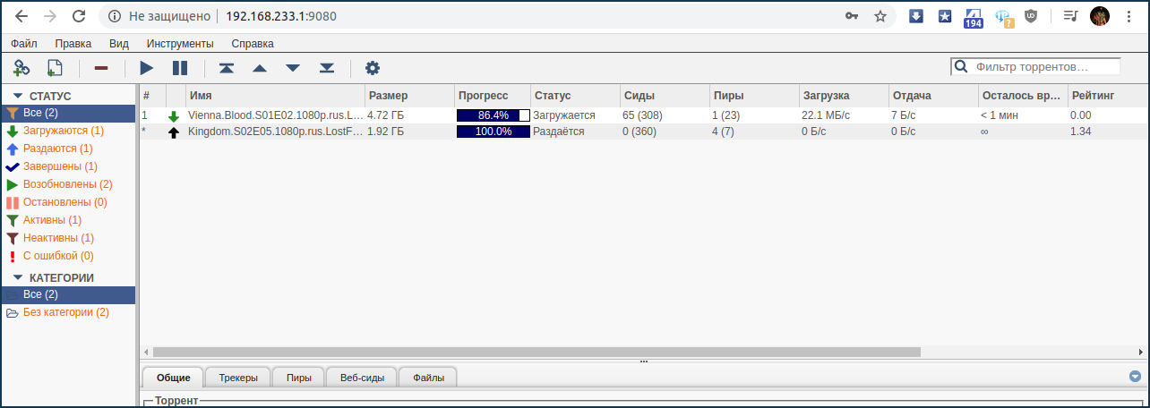

4. Зайдите в веб-интерфейс qBittorent по адресу http://192.168.1.1:9080 (в нашем примере используется адрес http://192.168.233.1:9080), введите логин admin и пароль adminadmin
NOTE: Важно! В новых актуальных версиях qBittorrent не используется пароль по умолчанию. Запустите qBittorrent в консоли, получите временный пароль и поменяйте его.
Остановите qBittorrent, если он был ранее запущен:
/opt/etc/init.d/S89qbittorrent stop
Затем выполните:
qbittorrent-nox --webui-port=9080 --profile=/opt/etc --configuration=entware
Нажмите "y" для вывода временного пароля и затем установите свой пароль в веб-интерфейсе qBittorrent.

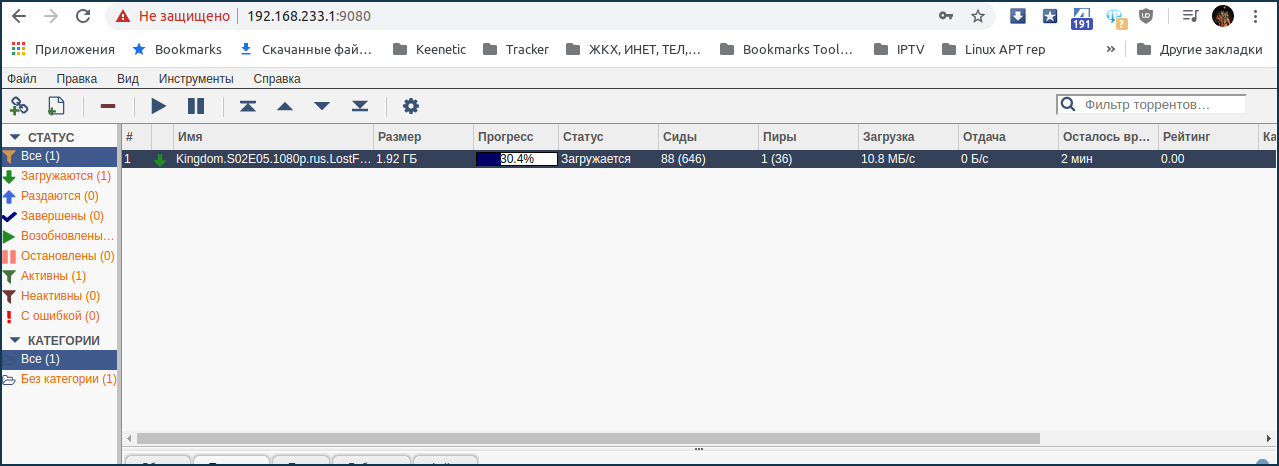

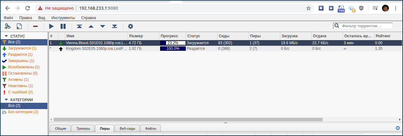

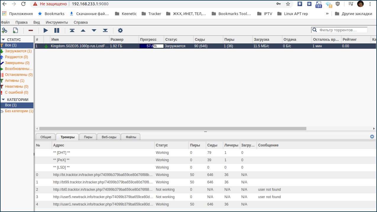

Сделайте необходимые настройки и проверьте работу:
NOTE: Для стабильной работы системы и торрент-клиента qBittorent рекомендуется ограничить скорость загрузки/отдачи торрент-файла.
Номер порта управления веб-интерфейса торрент-клиента по умолчанию 9080, который можно изменить. После перезапуска демона /opt/etc/init.d/S89qbittorrent restart настройка порта возвращается по умолчанию.
