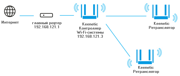

Предположим, что в уже существующей сети есть свой главный роутер с DHCP. Возможно ли подключить Кинетики к этой сети и развернуть на них Wi-Fi-систему? При этом нужно, чтобы контроллер Wi-Fi-системы выполнял роль обычной автономной точки доступа Wi-Fi. Можно ли так использовать Keenetic?
Несмотря на то что данная схема подключения не является штатной, настроить такую схему возможно.
В обычной схеме использования контроллер Wi-Fi-системы является главным роутером, основным шлюзом в сети. Контроллер Wi-Fi-системы может работать только на Keenetic в режиме "Роутер (основной)". Но технически можно использовать сторонний роутер в качестве основного шлюза, а на Keenetic-контроллере в настройках "Домашней сети" выключить DHCP-сервер и подключить его LAN-портом к главному роутеру, назначив свободный IP-адрес из подсети главного роутера. WAN-порт "0" при этом не использовать или переключить его в режим LAN, удалив подключение "Провайдер" в разделе "Интернет" > "Ethernet" ("Проводной").

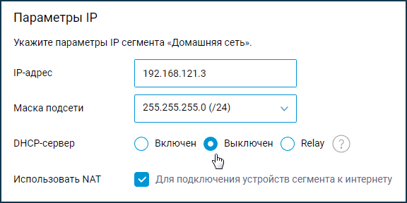

2. На контроллере в веб-конфигураторе на странице "Домашняя сеть" выключите DHCP-сервер и назначьте ему свободный IP-адрес из подсети главного роутера (в нашем примере это 192.168.121.3).
NAT выключать не нужно, он просто не будет использоваться, т.к. на роутере не будет задействован внешний WAN-интерфейс.

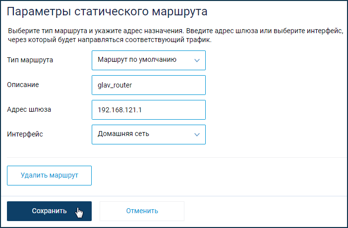

На странице "Маршрутизация" в разделе "Пользовательские маршруты" нажмите "Добавить маршрут" и создайте для интерфейса "Домашняя сеть" маршрут по умолчанию, указав в качестве адреса шлюза локальный IP-адрес главного роутера в сети (в нашем примере это 192.168.121.1).

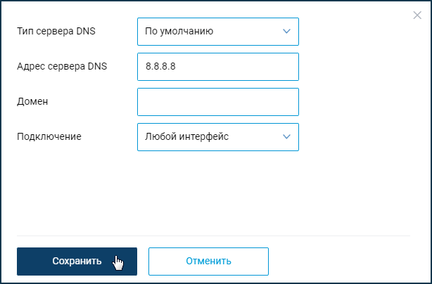

На странице "Интернет-фильтр" на вкладке "Настройка DNS" нажмите кнопку "Добавить сервер".
В поле "Адрес сервера DNS" впишите IP-адрес DNS-сервера (в нашем примере это общедоступный DNS-сервер от Яндекса 77.88.8.8) и затем нажмите "Сохранить".
