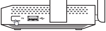

Для безопасного отключения и излечения диска нажмите на корпусе роутера кнопку FN, расположенную рядом с USB-портом, и подождите, пока погаснет индикатор FN.
С настройками по умолчанию кнопка FN предназначена именно для безопасного отключения от интернет-центра USB-накопителей.

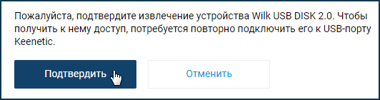

Появится сообщение следующего вида:
Нажмите "Подтвердить" для извлечения устройства. В этом случае произойдет полное отключение USB-накопителя от роутера, а именно — сброс кэша внутри устройства на физический носитель, остановка работающих служб, размонтирование разделов файловой системы и (где необходимо) парковка головок HDD.
NOTE: Важно! Чтобы получить снова доступ к накопителю, потребуется повторно подключить его к USB-порту Keenetic, или выполнить перезагрузку интернет-центра.
