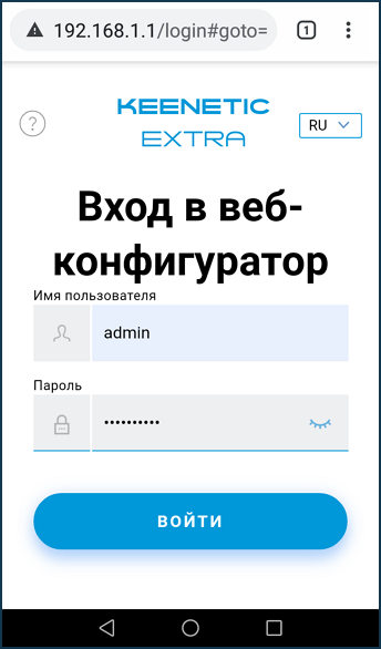

Что делать, если забыт или утерян пароль администратора для подключения к веб-конфигуратору?
Иногда возникают ситуации, когда пароль администратора (пользователя admin) для доступа к веб-конфигуратору был забыт или утерян. Возможности посмотреть текущий пароль и восстановить его нет, но можно:

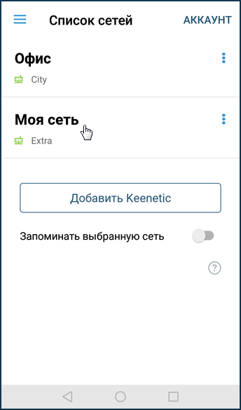

В мобильном приложении используется тот же логин/пароль администратора, что и для веб-конфигуратора роутера. Запустите на мобильном устройстве ранее установленное приложение Keenetic. На стартовом экране "Список сетей" будут показаны все добавленные для управления интернет-центры. Нажмите на запись устройства, к которому вы хотите подключиться.

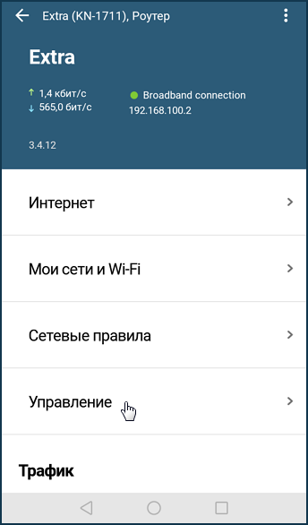

Затем нажмите на название роутера для перехода непосредственно к его настройкам.

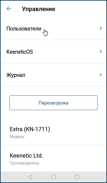

Перейдите в меню "Управление" > "Пользователи".

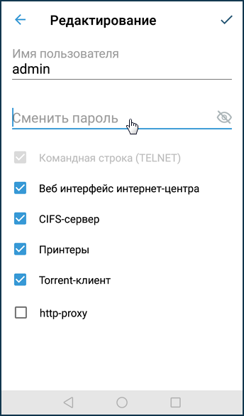

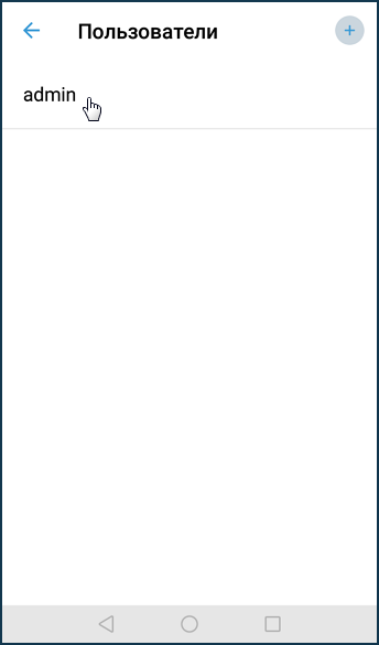

Нажмите на запись пользователя admin и в поле "Пароль" впишите новый пароль администратора. Затем в правом верхнем углу экрана нажмите на "галочку" для сохранения настроек.
Теперь с новым установленным паролем администратора вы сможете подключиться к веб-конфигуратору роутера через браузер.
