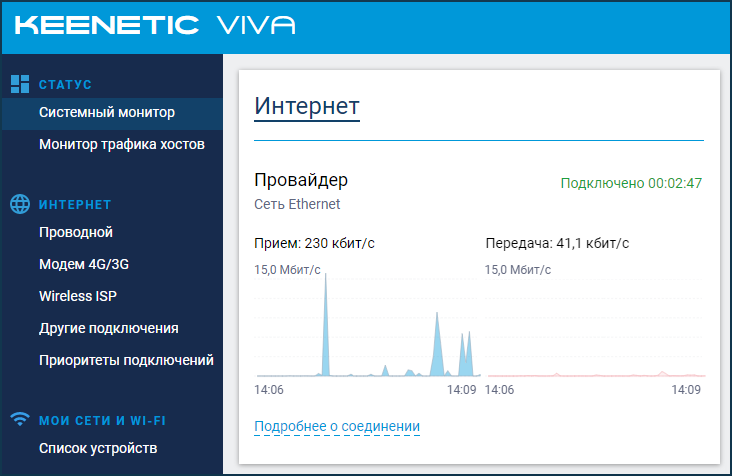

1. Выполните подключение главного роутера Viva к Интернету. Информацию о подключении к Интернету можно узнать в службе технической поддержки вашего интернет-провайдера или из договора. Keenetic поддерживает настройку самых разных способов подключения.
В нашем примере используется самый распространенный тип подключения к Интернету по технологии IPoE без логина и пароля. Кабель выделенной линии Ethernet от интернет-провайдера подключен к синему сетевому порту 0 (Интернет).
Убедитесь, что на корпусе роутера горит индикатор global.png (Интернет). Затем проверьте подключение к Интернету с компьютера или мобильного устройства, подключенного через Keenetic.
При необходимости можно подключиться к веб-конфигуратору роутера и выполнить дополнительную настройку.

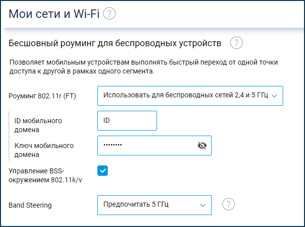

NOTE: Важно! Перед подключением ретранслятора на главном роутере включите параметры бесшовного роуминга Wi-Fi (на странице "Домашняя сеть"). Данные настройки будут автоматически переданы на ретрансляторы после включения Wi-Fi-системы.
В настройках бесшовного роуминга рекомендуем включить 802.11r (FT) для обоих диапазонов 2.4 и 5 ГГц, управление BSS-окружением 802.11k/v и в параметрах Band Steering установить "Предпочитать 5 ГГц". Как правило, указанные параметры являются самыми оптимальными и универсальными для работы большинства современных беспроводных устройств.

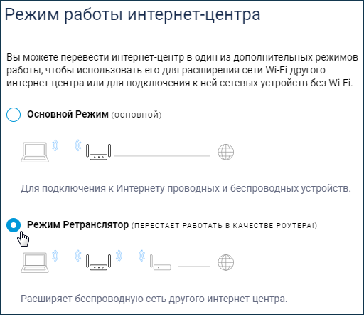

2. На дополнительном интернет-центре Speedster включите дополнительный режим работы переключателем A–B, установив его в положение B — ретранслятор.
TIP: Справка: В моделях, на корпусе которых отсутствует аппаратный переключатель, включите дополнительный режим работы через веб-конфигуратор. На странице "Общие настройки" в разделе "Режим работы интернет-центра" нажмите "Изменить режим работы" и установите режим "Ретранслятор".

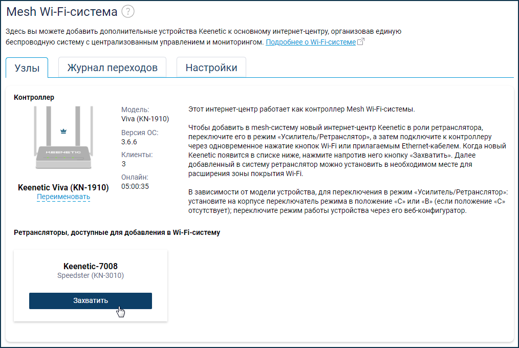

5. Откройте веб-конфигуратор главного роутера, перейдите на страницу "Wi-Fi-система" и нажмите кнопку "Захватить", чтобы добавить ретранслятор.
В момент захвата может произойти обновление операционной системы ретранслятора. Дождитесь завершения процесса.
TIP: Совет: Если по какой-то причине ретранслятор не появляется в списке доступных для добавления или не захватывается в Wi-Fi-систему, рекомендуем на нём выполнить сброс настроек на заводские установки и затем повторить подключение и захват.

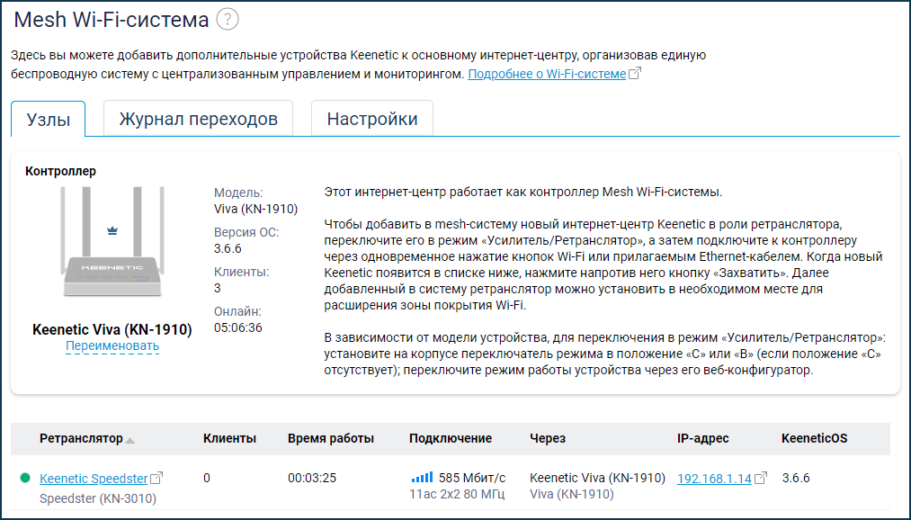

Если используете беспроводное Mesh-соединение, расположите ретранслятор в зоне покрытия главного роутера. При использовании двухдиапазонной модели в качестве ретранслятора (City, Air, Speedster, Buddy 5/5S) при его захвате в Mesh Wi-Fi-систему беспроводное соединение между роутерами будет работать только в диапазоне 5 ГГц (на данный момент это текущее ограничение дизайна Wi-Fi-системы).

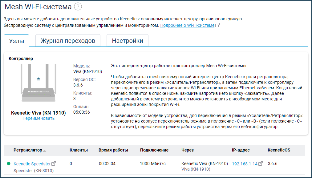

В веб-конфигураторе контроллера убедитесь, что все узлы Wi-Fi-системы связаны, а клиентские устройства успешно переключаются между ними. Здесь же можно посмотреть качество связи (канальную скорость подключения) между ретранслятором и главным роутером.

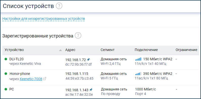

На странице "Список клиентов" вы можете посмотреть к какому узлу Wi-Fi-системы подключены клиенты сети.

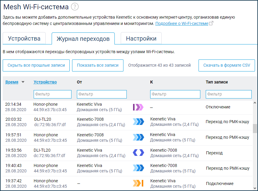

На странице " Mesh Wi-Fi-система" на вкладке "Журнал переходов" отображаются переходы беспроводных устройств между узлами Wi-Fi-системы.
 Регистрируются события:
  • Подключение;
  • Отключение;
  • Переход — стандартный переход без "ускорителей", клиент просто отключился от одной точки и подключился к другой;
  • Переход по PMK-кэшу — быстрый переход с использованием PMKID-кэша, идентификатора спаренных мастер-ключей Pairwise Master Key Identifier;
  • Быстрый переход — самый быстрый переход с использованием протокола 802.11r и режима FT (Fast Transition).
NOTE: Важно! Mesh Wi-Fi-система интернет-центров Keenetic использует протоколы 802.11r/k/v для автоматического перехода клиентов между точками доступа, но в реальности качество работы бесшовного роуминга Wi-Fi очень зависит от оборудования клиента и наличия/отсутствия поддержки указанных протоколов. На устройствах без поддержки протокола быстрого роуминга 802.11r интернет-центры Keenetic умеют использовать переход по PMK-кэшу.
