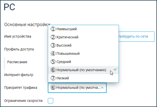

Для установки приоритета обработки трафика определенному устройству, перейдите на страницу "Список клиентов" из раздела "Мои сети и Wi-Fi". Нажмите по записи зарегистрированного устройства и в разделе "Основные настройки" найдите настройку "Приоритет трафика". Эта настройка доступна только для зарегистрированных устройств.
Данные, передаваемые от устройства с назначенным меньшим номером приоритета, будут обслуживаться в первую очередь — перед данными устройств, имеющих установку большего номера (младшего) приоритета.
Если необходимо, чтобы трафик определенного устройства не мешал работе других хостов, установите для такого устройства низкий приоритет ➆. В этом случае трафик этого устройства будет обрабатываться в последнюю очередь.

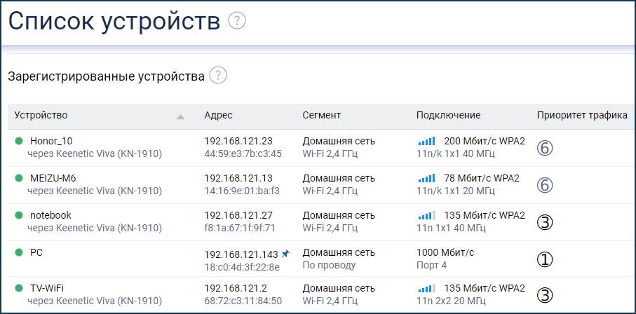

Установленный уровень приоритизации отображается в списке зарегистрированных устройств, в графе "Приоритет трафика".
В нашем примере для ПК был установлен наивысший приоритет ➀, чтобы он мог занимать пропускную полосу, которая ему необходима при передаче данных, "вытесняя" при этом другие устройства, и его трафик обрабатывался в первую очередь.
