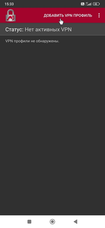

Запустите VPN-клиент. Нажмите "Добавить VPN профиль":

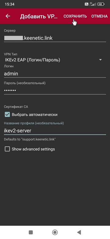

Затем укажите адрес сервера (это публичный IP-адрес роутера или его доменное имя KeenDNS), тип подключения "IKEv2 EAP (Логин/Пароль)", логин и пароль учетной записи пользователя роутера, имеющего разрешение на VPN-подключение. Сохраните настройки подключения.

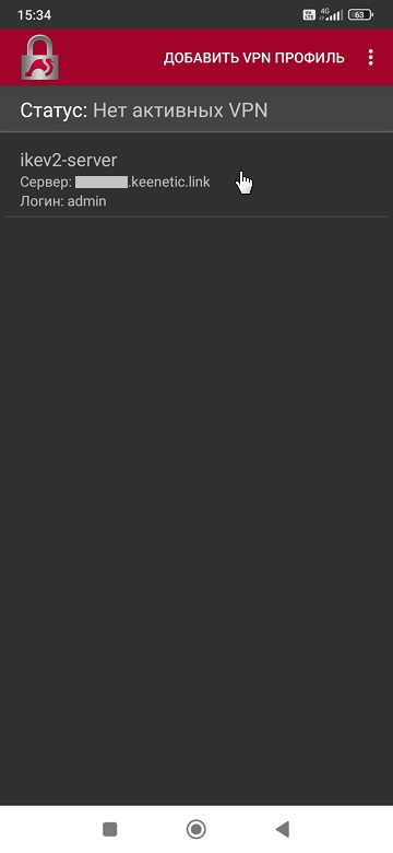

Для запуска VPN нажмите на созданное подключение.

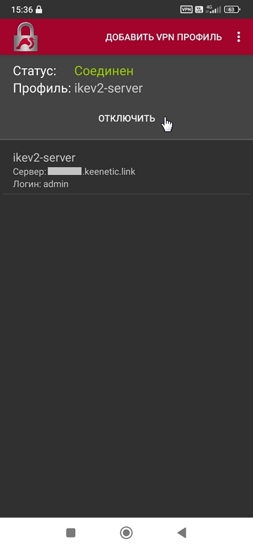

После этого произойдет попытка VPN-подключения к серверу IKEv2 на Keenetic. При успешном подключении вы увидите статус "Соединен".
На этом же экране вы можете отключить VPN-соединение, нажав кнопку "Отключить".

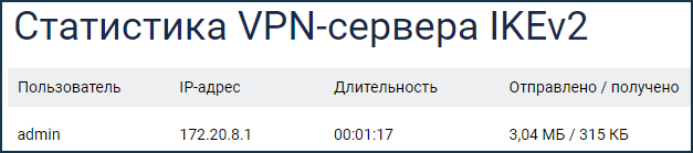

При установке VPN-подключения, на роутере Keenetic вы можете посмотреть статистику текущих подключений.
