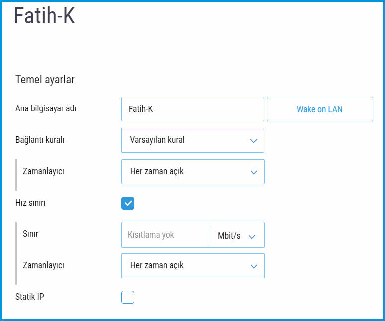

'Cihaz listesi' sayfasında ilgili cihazın olduğu satıra tıklayın. Açılan pencerede 'Hız limiti' seçeneğini etkin hale getirin. Cihazın bağlanmasını istediğiniz maksimum hızı kbps ya da Mbps cinsinden belirtin (Bu değer kbps için 64 ve 100000, Mbps için 1 ve 976 arasında bir tamsayı değeri olmalıdır).
NOTE: Önemli! Bu sınırlandırma ilgili cihazda hem giden hem de gelen trafik yönünde uygulanır.
 İndirme (Download) ve Yükleme (Upload) yönünde ayrı ayrı hız sınırlaması yapmak isterseniz Asimetrik kutucuğunu işaretleyin. Cihazın bağlanmasını istediğiniz maksimum İndirme (Download) ve Yükleme (Upload) hızı kbps ya da Mbps cinsinden belirtin (Bu değer kbps için 64 ve 100000, Mbps için 1 ve 976 arasında bir tam sayı değeri olmalıdır).
NOTE: Önemli! Bu sınırlandırma ilgili cihazda yüklenen (upload) ve indirilen (download) trafik yönünde ayrı ayrı uygulanır.
Örneğimizde kablosuz istemci bir cihaz için bant genişliğini 10 Mbits/s olarak belirleyelim.

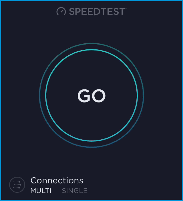

Bant genişliğini kontrol etmek için, ilgili cihazda hız testi gerçekleştirebilirsiniz. Bu testi dilerseniz Speedtest web sitesi aracılığıyla gerçekleştirebilirsiniz.
Cihaz Türü: Mobil; İşletim Sistemi: iOS; Bağlantı: Wi-Fi, 5GHz

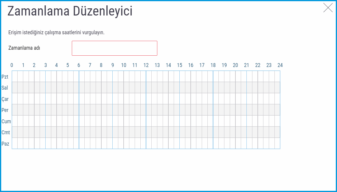

1.2. Bant genişliği sınırlandırmasını dilerseniz sadece belli saat aralıklarında çalışacak şekilde de yapılandırabilirsiniz.
Varsayılan ayarlarda zamanlama 'Her zaman açık' olarak gelmektedir. Ayarı değiştirmek ve zamanlama eklemek için, 'Zamanlama ekle' butonuna tıklayın.
Açılan ekranda Zamanlama adı kısmında kurala vermek istediğiniz ismi girin. Örneğimizde kurala fatih-ios-home adını verdik. Ve hız sınırlandırma kuralının yalnızca hafta içi günlerde ve akşam 6 ile 11 saatleri arasında aktif olmasını planladık.

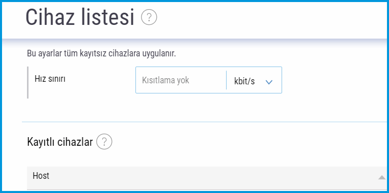

'Cihaz listesi' sayfasında 'Kayıtsız cihazlar için ayarlar' butonuna tıklayın.
Kayıtsız cihazlar için uygulanmasını istediğiniz maksimum bant genişliğini belirleyin ve ardından sayfaının aşağısındaki 'Kaydet' butonuna tıklayın.
NOTE: Önemli! Hız limiti, kayıtsız cihazlar için hem misafir segmentindeki hem de ev ağı segmentindeki cihazlar için uygulanır.
Bu ayar sayesinde tüm istemci cihazlarınız bant genişliğini ayrı ayrı sınırlandırmış olursunuz. Bu ayar 'Misafir ağ' sayfasındaki bant genişliği sınırlandırmasından farklı olarak her bir cihaz için ayrı ayrı geçerlidir. Bu ayar sayesinde misafir ağdaki herhangi bir tekil kullanıcının ağı torrent indirme ya da benzeri bir görev için fazladan yormasının önüne geçebilirsiniz.
