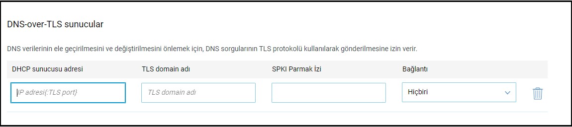

'DNS-over-TLS sunucu ekle' düğmesine tıklayın. Sunucu parametrelerinin girileceği alanları göreceksiniz. Sunucu, varsayılan port sayısı olarak 853’ü kullanıyorsa portu belirtmenize gerek yoktur. Yine, SPKI parmak izi kontrolü isteğe bağlıdır, örneğin Cloudflare’de gerekli olarak belirlenmemiştir. Dolayısıyla bu alan boş bırakılabilir. 3a.jpg
Cloudflare DoT sunucu ayarlarını dolduralım. DNS sunucu adresleri 1.1.1.1 ve 1.0.0.1’dir, TLS alan adı bunların her biri için aynıdır, yani "cloudflare-dns.com" şeklindedir. Bağlantı için varsayılan ayarı ‘Herhangi biri’ olacak şekilde bıraktık. 1.0.0.1, router’de konfigüre edilen her WAN arayüzünde DoT sunucu kullanılmasına olanak tanımaktadır. Birden fazla olması durumunda: 3.jpg
