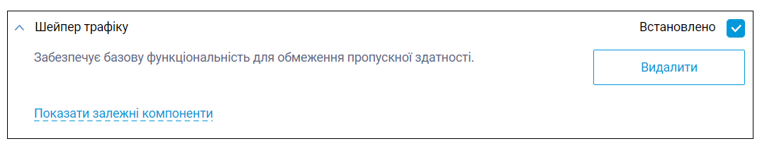

Переконайтеся, що у вашому маршрутизаторі встановлено системний компонент «Шейпер трафіку». Ви можете зробити це на сторінці «Загальні налаштування системи» в розділі «Оновлення та компоненти KeeneticOS», натиснувши «Параметри компонентів системи».

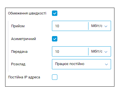

1.1 Клацніть запис пристрою на сторінці «Список пристроїв». У вікні, що з’явиться, увімкніть параметр «Обмеження швидкості». Укажіть максимальну пропускну спроможність Інтернету в розділі «Обмеження», використовуючи кбіт/с або Мбіт/с. (це ціле число від 64 до 100 000 для кбіт/с і від 1 до 976 для Мбіт/с).
NOTE: Важливо! Якщо увімкнути параметр "Асиметричний", можна встановити ліміти окремо для вхідного і вихідного трафіку.
У нашому випадку ми встановили обмеження 10 Мбіт/с для пристрою домашньої мережі в обох напрямках.
Щоб перевірити обмеження швидкості Інтернету, виконайте перевірку швидкості на пристрої, до якого ви застосували налаштування. Ви можете використовувати для цього веб-сервіс Speedtest.

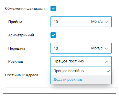

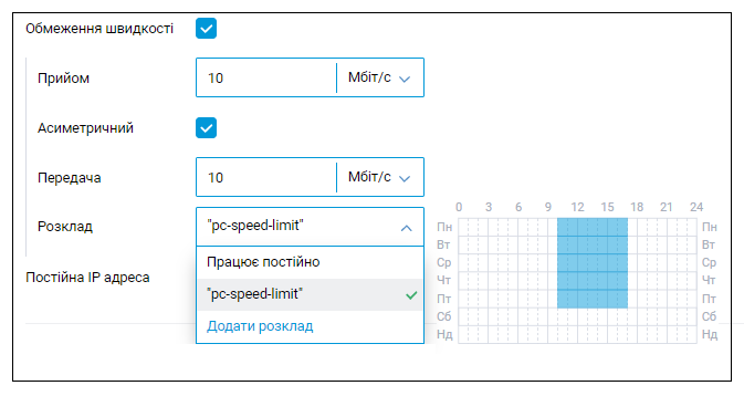

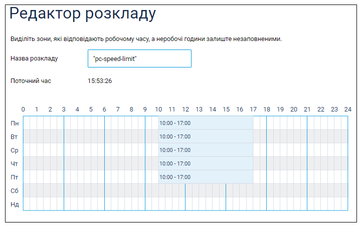

1.2 Ви можете використовувати розклади для обмеження швидкості Інтернету. Наприклад, ви хочете встановити обмеження швидкості, яке працює з 10-00 до 17-00 у робочі дня.
За замовчуванням параметр Розклад має значення «Працює постійно» у відповідному полі. Щоб створити розклад, натисніть «Додати розклад».
У вікні, що з’явилося, назвіть свій новий розклад і позначте робочий час. У нашому випадку ми створили розклад під назвою "pc-speed-limit", який працює з 10 до 17 з понеділка по п'ятницю.

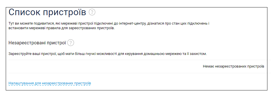

2. Обмеження пропускної здатності для незареєстрованих пристроїв
Натисніть «Налаштування для незареєстрованих пристроїв» на сторінці «Список пристроїв».

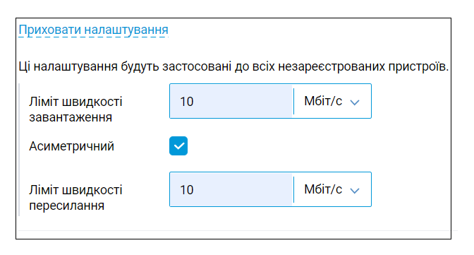

Вкажіть максимальну швидкість Інтернету для незареєстрованих пристроїв у вікні «Обмеження швидкості».
NOTE: Важливо! Обмеження швидкості діє для незареєстрованих користувачів як у головній домашній мережі, так і в гостьовій мережі.
Цей параметр встановлює швидкість Інтернету для кожного клієнта. Пропускна здатність Інтернету не розподіляється між користувачами Гостьової мережі, як у випадку встановлення обмеження швидкості Інтернету на сторінці «Гостьова мережа». Це дозволить уникнути ситуації, коли хтось завантажує торрент і займає всю пропускну здатність Інтернету гостьової мережі.
