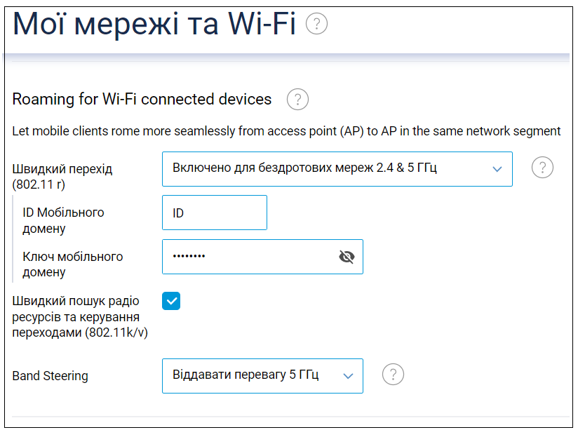

1. Якщо ви використовуєте однакові назви мережі для 2,4 і 5 ГГц, увімкніть безшовний роумінг у веб-інтерфейсі в налаштуваннях " Мої мережі та Wi-Fi", вказавши «ID Мобільного домену» та «Ключ мобільного домену» (введіть будь-які значення; ці параметри працюватимуть лише в ваших мережах 2,4 та 5 ГГц). Крім того, увімкніть «Швидкий пошук радіо ресурсів та керування переходами (802.11k/v)» і в полі «Band Steering» встановіть «Віддавати перевагу 5 ГГц».
Цей сценарій добре працює з тими клієнтами, які можуть працювати зі стандартами 802.11r/k/v (більшість нових пристроїв).
NOTE: Важливо! Обов’язково налаштуйте параметри безшовного роумінгу, навіть якщо Keenetic є єдиним маршрутизатором у вашій домашній мережі. Справа в тому, що роумінг також працює між сусідніми точками доступу діапазону в межах одного маршрутизатора.
NOTE: Важливо! З версіями KeeneticOS нижче 3.4.3 для кращої сумісності вам слід використовувати протокол захисту мережі WPA2, коли ввімкнено роумінг; інакше в режимі WPA2+WPA3 пристрої можуть віддати перевагу WPA3 і втратити швидкі переходи. В режимі WPA3 FT підтримується з версією 3.4.3 і вище.

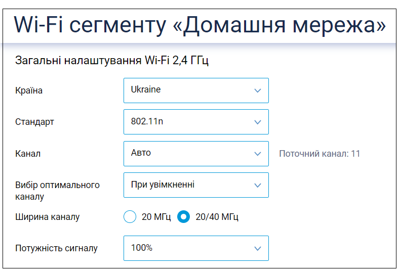

2. Виберіть стандарт 802.11gn або 802.11n в Wi-Fi 2,4 ГГц (основна ідея полягає в тому, щоб видалити 802.11b і заборонити пристроям підключатися до цьому стандарті), виберіть пошук оптимального каналу кожні 12 або 24 години або вручну встановити номер каналу, встановіть потужність сигналу на 100%.
Як вибрати канал для роботи бездротової мережі показано в інструкції Як просканувати мережу Wi-Fi і визначити найбільш вільний канал?.

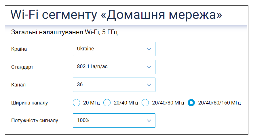

У налаштуваннях мережі Wi-Fi 5ГГц, вручну встановіть номер каналу від 36 до 64. Деякі пристрої можуть не працювати з каналами у верхньому піддіапазоні (вище 140). Додаткову інформацію див. у статті Ваш мобільний пристрій не може побачити Wi-Fi мережу 5 ГГц?.
TIP: Примітка: Є нюанс на пристроях Keenetic, які підтримують ширину каналу 160 МГц. Якщо у вас немає пристроїв, які підтримують таку ширину, краще виключити 160 МГц і використовувати замість цього параметр 20/40/80. Якщо вам потрібно використовувати ширину 160 МГц, вам слід вручну встановити канал 36, оскільки ця ширина означає, що клієнт займає весь блок каналів 36-64.

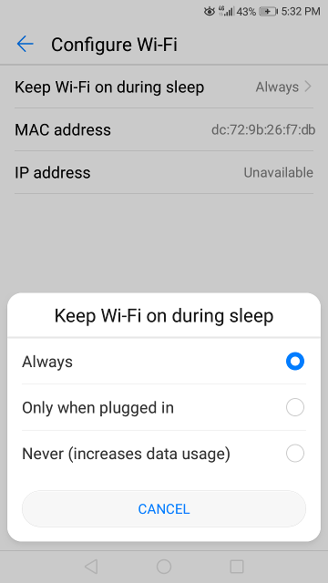

3. Також має сенс відключити параметри енергозбереження модуля Wi-Fi на мобільних пристроях. Установіть для параметра «Увімкнути Wi-Fi під час сну» значення «Завжди» в розширених налаштуваннях Android Wi-Fi.
