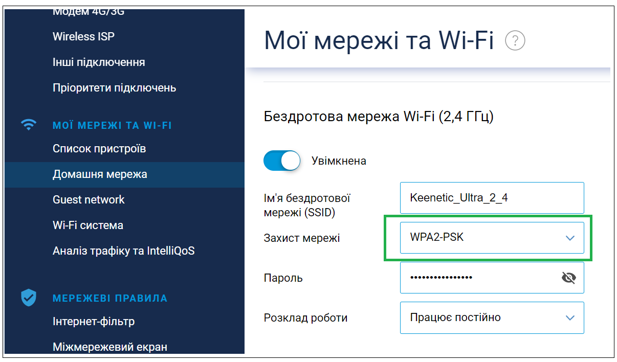

2. Деякі мобільні пристрої можуть не працювати належним чином із точками доступу Wi-Fi, які мають змішані режими шифрування «WPA-PSK + WPA2-PSK» і «WPA2-PSK + WPA3-PSK».
WPA+WPA2 сьогодні використовується рідко, оскільки важко знайти пристрої, які підтримують тільки WPA, а WPA2+WPA3 слід активувати, лише якщо ви впевнені, що всі пристрої працюватимуть правильно в цьому режимі.
Перевірте режим шифрування мережі, встановлений на маршрутизаторі в меню «ДОмашня мережа». Якщо ви налаштували змішаний режим, деактивуйте його в розділі «Бездротова мережа» та встановіть для шифрування мережі значення «WPA2-PSK».
Якщо ваша домашня мережа для більшості мобільних пристроїв потребує використання певного протоколу безпеки мережі (наприклад, WPA3-PSK), створіть окрему додаткову точку доступу (з режимом WPA2-PSK). Підключайтеся до нього лише ті клієнти, які не підтримують WPA3 або мають проблеми з підключенням до основної мережі. Як створити додаткову точку доступу Wi-Fi, показано в примітці в кінці цієї статті.

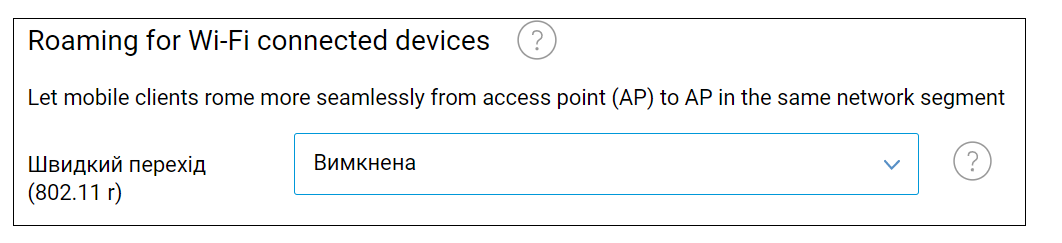

3. У маршрутизаторах Keenetic за замовчуванням увімкнено «Роумінг для бездротових пристроїв». Потенційно можуть виникнути проблеми сумісності між деякими клієнтами та точкою доступу. Іноді мобільні пристрої не можуть підключитися через Wi-Fi до маршрутизатора з увімкненим роумінгом 802.11r (FT). Це залежить від реалізації драйвера Wi-Fi на мобільному пристрої. Для отримання додаткової інформації див 'Чому мій пристрій не може підключитися до Wi-Fi, якщо в роутері увімкнено швидкий перехід (802.11r)?'.
Вимкніть безшовний роумінг Wi-Fi у веб-інтерфейсі на сторінці «Домашня мережа». Установіть для параметра «Швидкий перехід (802.11r)» значення «Вимкнено», а потім спробуйте повторно підключити пристрій до мережі Wi-Fi.
Якщо ви використовуєте Wi-Fi систему у своїй домашній мережі, а для більшості мобільних пристроїв потрібна безперебійна робота в роумінгу, створіть окрему додаткову точку доступу, вимкнувши в її налаштуваннях «Швидкий перехід (802.11r)». Підключайте до неї лише клієнтів, які мають проблеми з підключенням до основної мережі. Як створити додаткову точку доступу Wi-Fi, показано в примітці в кінці цих інструкцій.
