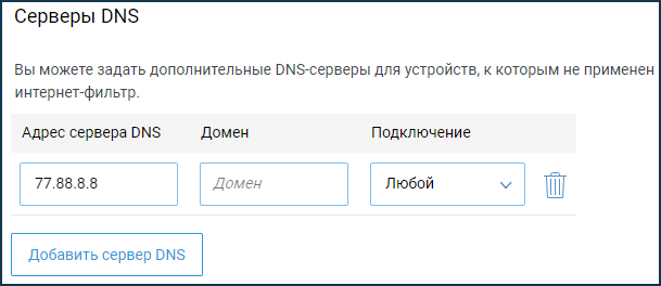

Чтобы добавить DNS-сервер провайдера или публичный, в веб-конфигураторе интернет-центра перейдите на страницу "Интернет-фильтр" и в разделе "Серверы DNS" нажмите кнопку "Добавить сервер". В поле "Адрес сервера DNS" впишите IP-адрес DNS-сервера (в нашем примере это общедоступный DNS-сервер от Яндекса 77.88.8.8) и затем нажмите "Сохранить".
