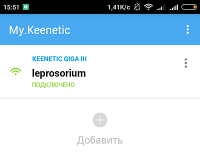

1. Запустите приложение My.Keenetic и убедитесь, что ваш интернет-центр подключен и доступен.
2. Нажмите на название интернет-центра, который нужно обновить.
