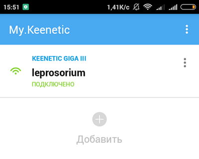

1. Запустите приложение My.Keenetic и убедитесь, что ваш интернет-центр подключен и доступен.
2. Нажмите на название интернет-центра, который нужно обновить.

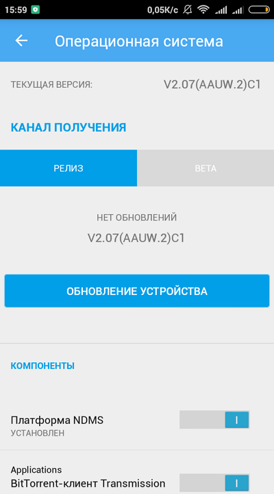

3. Войдите в меню настроек (пиктограмма в виде шестеренки или в боковом меню пункт Система) и выберите пункт "Встроенное ПО".
В открывшемся меню будет указана полная информация о текущем ПО, наличии обновлений, списке компонентов (аналогично веб-интерфейсу).
Если вы нажмете "Обновление устройства", интернет-центр загрузит актуальные обновления указанных компонентов из выбранного источника (Релиз или Бета).
Если необходимо изменить набор компонентов, нужно около каждого компонента выставить "бегунок" в правое положение для установки или в левое положение для удаления.
В процессе обновления операционной системы интернет-центр перезагрузится. В результате чего соединение по Wi-Fi будет разорвано, но восстановится после загрузки интернет-центра.
TIP: Совет: При удалении компонентов необходимо быть внимательным, чтобы не удалить важные компоненты, отвечающие за подключение облачных клиентов или доступ в Интернет.
