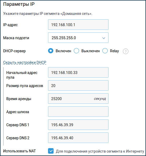

б) Можно указать нужные публичные адреса DNS-серверов в веб-конфигураторе интернет-центра на странице "Домашняя сеть" в разделе "Параметры IP" в настройках DHCP, и при подключении компьютеров к его сети настройка будет выполнена в автоматическом режиме.
Следует отметить, что при использовании публичных DNS-серверов непосредственно на компьютерах невозможно будет получить доступ к интернет-центру по имени my.keenetic.net, а также воспользоваться преимуществами кэширования DNS-запросов на интернет-центре, автоматического выбора оптимального сервера и другими функциями DNS Proxy.

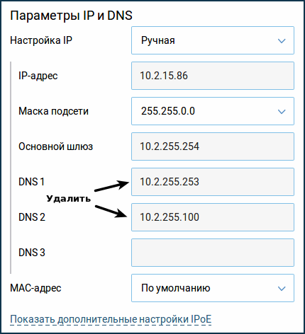

Иногда провайдеры предоставляют адреса собственных серверов DNS для включения их в конфигурацию вручную. В таком случае нужно будет удалить указанные в параметрах подключения адреса серверов DNS. Например, в веб-конфигураторе на странице "Ethernet" ("Проводной") в разделе "Параметры IP и DNS" в полях "DNS 1" и "DNS 2" удалите сервера.
