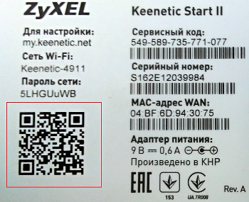

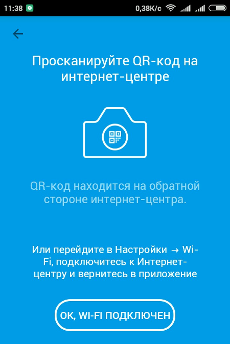

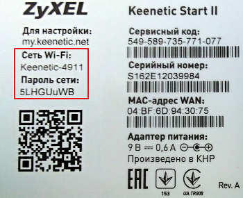

В приложении доступно подключение к роутеру по QR-коду (расположен на наклейке на обратной стороне корпуса интернет-центра) или по Wi-Fi (имя сети также указано на наклейке на обратной стороне).
3. В нашем примере рассмотрим первоначальную настройку интернет-центра Keenetic Start II, используя подключение через QR-код.
После считывания QR-кода мобильное устройство подключится по Wi-Fi к интернет-центру и в приложении откроется главное меню устройства.

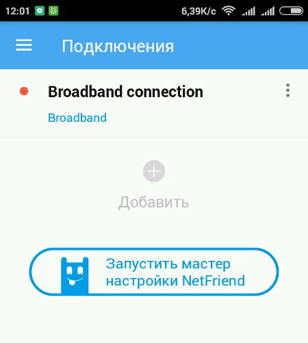

4. Перейдите на вкладку Интернет (значок в виде глобуса в главном меню) и затем запустите Мастер настройки NetFriend
5. Далее нажмите на кнопку Запустить мастер настройки NetFriend и строго следуйте инструкциям приложения.

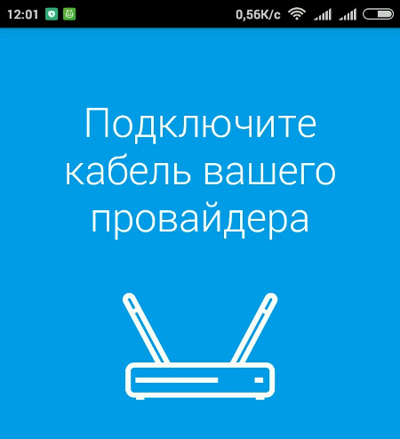

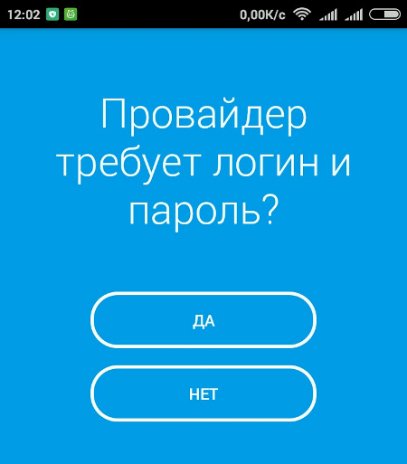

6. После подключения кабеля провайдера приложение перейдет на следующий этап настройки, где нужно ответить на ряд вопросов, связанных с вашим подключением к Интернету.
Ответьте на вопрос: Провайдер требует логин и пароль?
Если ваш провайдер предоставил вам логин и пароль для подключения к Интернету (т.е. используется авторизация), следует ответить Да, в противном случае нажмите Нет (в нашем примере подключение к провайдеру осуществляется без авторизации).

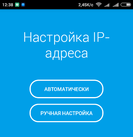

7. Далее укажите, как происходит Настройка IP-адреса для подключения к Интернету. Если ваш провайдер сам назначает IP-адрес, выберите значение Автоматически. Если провайдер вам предоставляет конкретный статический (постоянный) IP-адрес (он должен быть указан в договоре предоставления услуг доступа в Интернет), в этом случае выберите значение Ручная настройка. В нашем примере используется автоматическая настройка IP-адреса.

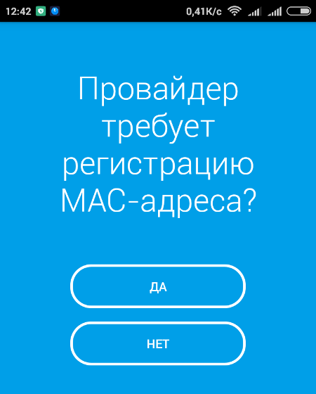

8. Далее ответьте на вопрос: Провайдер требует регистрацию MAC-адреса?
Некоторые провайдеры осуществляют привязку (регистрацию) определенного MAC-адреса для предоставления возможности подключения к сети Интернет (как правило, требуется регистрация MAC-адреса вашего сетевого адаптера или роутера). В нашем примере осуществляется регистрация MAC-адреса.

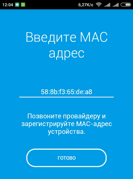

9. Затем введите MAC-адрес устройства, после чего нажмите кнопку Готово для завершения работы мастера настройки NetFriend.

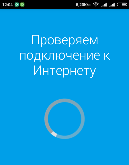

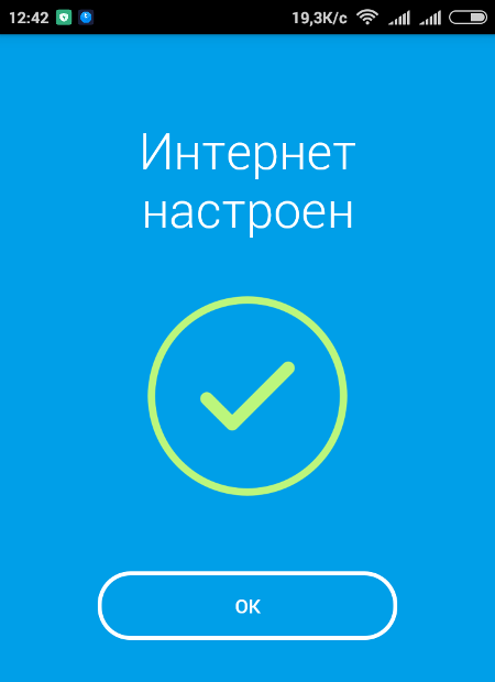

10. После этого интернет-центр проверит доступность подключения к Интернету.
11. В случае успешной проверки интернет-центр сообщит об этом.

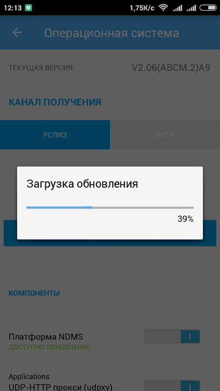

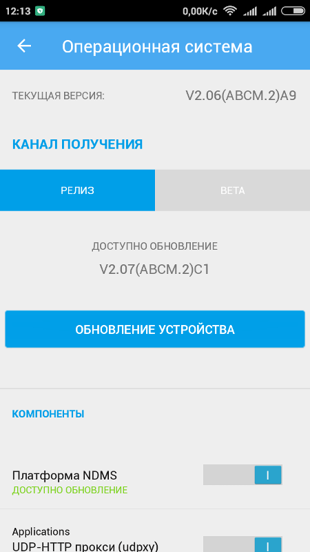

12. Если в интернет-центре установлена устаревшая версия микропрограммы, приложение перенаправит вас на меню для обновления операционной системы устройства.
13. Нажмите кнопку Обновление устройства для запуска процесса.
После загрузки обновления и установки микропрограммы интернет-центр перезагрузится.
Подробнее об обновлении микропрограммы: «Обновление компонентов интернет-центра через мобильное приложение My.Keenetic»
