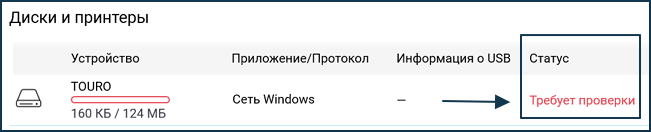

4. Если в веб-конфигураторе интернет-центра на странице "Приложения" в разделе "Диски и принтеры" в записи подключенного накопителя вы видите статус "Требует проверки", то нужно выполнить проверку диска или флэшки на наличие ошибок на компьютере.
4.1. Подключите USB-накопитель к компьютеру с ОС Windows и проверьте его на наличие ошибок стандартными средствами операционной системы или утилитой CHKDSK.
Самый простой способ проверки диска в Windows — использовать Проводник. Подключите диск к компьютеру. Запустите Проводник, щелкните правой кнопкой мыши по диску, который нужно проверить на ошибки файловой системы, выберите "Свойства", перейдите на вкладку "Сервис" и нажмите кнопку "Проверить".
4.2. Для проверки диска на наличие ошибок с помощью утилиты CHKDSK, выполните следующие действия:
В командной строке Windows используйте команду chkdsk G: /f /r /x, где G - буква диска, назначенная подключенному накопителю. Флаги /f /r /x определяют:
/f — выполнение проверки на наличие ошибок и их автоматическое исправление;
/r — выполнить поиск поврежденных секторов и восстановить их содержимое (включает в себя действие ключа /f);
/x — в случае необходимости выполнить отключение тома перед его проверкой (требует обязательного использования ключа /f).
После этого повторно подключите накопитель к интернет-центру.
