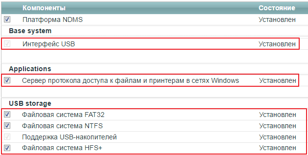

1. Откройте в браузере веб-конфигуратор интернет-центра и убедитесь, что в его настройках установлены компоненты системы интернет-центра, отвечающие за работу с USB-интерфейсом и USB-накопителями, а также за поддержку файловых систем накопителей. Сделать это можно на странице "Общие настройки" в разделе "Обновления и компоненты", нажав "Изменить набор компонентов".
Убедитесь, что установлен самый главный компонент "Общий доступ к файлам и принтерам (TSMB CIFS)", а также компоненты для работы с файловой системой вашего накопителя. Например, при подключении USB-накопителя с файловой системой NTFS должен быть установлен компонент "Файловая система NTFS", а при подключении USB-накопителя с файловой системой FAT32 компонент "Файловая система FAT32".
Начиная с версии KeeneticOS 3.5 поддержка файловых систем Ext вынесена в отдельный компонент. При подключении USB-накопителя с файловой системой Ext2/Ext3/Ext4 должен быть установлен компонент "Файловая система Ext".
