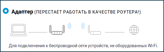

Режим "Адаптер"
В режиме "Адаптер" интернет-центр работает как беспроводной мост с отключенной собственной точкой доступа, предоставляя доступ к сети Wi-Fi всем устройствам, подключенным к его сетевым портам. Таким образом можно обойтись без прокладки кабеля Ethernet к вашей приставке IPTV, компьютеру, или другому устройству, не оснащенному адаптером Wi-Fi.
Подключение к главному роутеру возможно только по Wi-Fi. К дополнительному Keenetic, работающему в режиме "Адаптер", можно подключать клиентов только по сетевому кабелю Ethernet.
