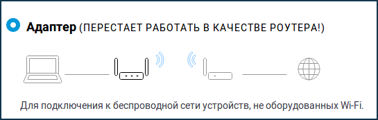

В меню "Параметры системы" (Общие настройки) нажмите "Изменить режим работы" и установите режим "Адаптер".
TIP: Справка: Если в веб-конфигураторе вашего роутера отсутствует дополнительный режим "Адаптер" и доступен только режим "Ретранслятор", то перейдите к инструкции "Настройка режима "Адаптера" в новых моделях".

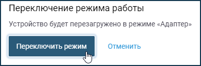

Вы увидите окно с предупреждением о переключении режима работы интернет-центра. Нажмите "Переключить режим" для подтверждения.

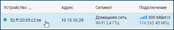

Клиенты, подключенные к устройству в режиме "Адаптер" будут получать IP-адрес от главного роутера. Факт подключения и IP-адрес можно посмотреть на главном роутере. Если в роли главного роутера выступает Keenetic, посмотреть IP-адрес можно в веб-конфигураторе на странице "Список клиентов".
В нашем примере Keenetic в режиме "Адаптер" получил от главного роутера IP-адрес 10.10.10.28.
