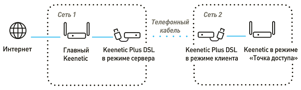

Рассмотрим пример использования VDSL-соединения между двумя интернет-центрами Keenetic для подключения удаленной сети к основной. Предположим, что две сети территориально расположены в разных зданиях, между которыми протянут телефонный кабель или витая пара длиной до 1,5 км.
Для объединения сетей потребуется два модема Keenetic Plus DSL и два интернет-центра Keenetic с портом USB.
Один модем нужно будет настроить в режиме сервера (VDSL CO), а второй — в режиме клиента (VDSL CPE). При выборе режима учитывайте, что скорость передачи от сервера к клиенту будет выше, поэтому модем в режиме сервера рекомендуется устанавливать в основной сети.
В нашем примере на главном интернет-центре включен сервер DHCP для автоматического назначения IP-адресов всем устройствам сети. Для подключения к основной сети на дополнительном интернет-центре будем использовать режим работы "Точка доступа". В этом случае, интернет-центр в режиме "Точка доступа" и клиенты, подключенные к нему, получат IP-адреса из сети главного интернет-центра. Веб-конфигуратор дополнительного интернет-центра станет доступен по новому адресу. Этот IP-адрес можно будет посмотреть в веб-конфигураторе главного интернет-центра на странице "Список устройств".

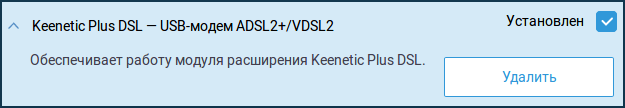

Для работы аппаратного модуля Keenetic Plus DSL в интернет-центре должен быть установлен специальный компонент системы "Keenetic Plus DSL - USB-модем ADSL2+/VDSL2". Сделать это можно на странице "Общие настройки" в разделе "Обновления и компоненты", нажав "Изменить набор компонентов".
К обоим интернет-центрам подключите модуль Keenetic Plus DSL, используя USB-порт. Затем к модулю подключите телефонный кабель, соединяющий два здания.

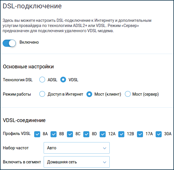

Перейдите на страницу "DSL-подключение". В поле "Технология DSL" укажите значение "VDSL" и в поле "Режим работы" выберите "Мост (сервер)".
В поле "Включить в сегмент" выберите "Домашняя сеть". В остальных полях оставьте предустановленные параметры.
2. Настройка дополнительного интернет-центра с модемом Keenetic Plus DSL в режиме клиента (VDSL CPE).
Перейдите на страницу "DSL-подключение". В поле "Технология DSL" укажите значение "VDSL" и в поле "Режим работы" выберите "Мост (клиент)".

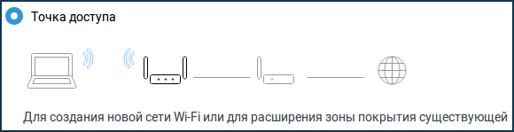

Затем этот интернет-центр нужно перевести в режим работы "Точка доступа/Ретранслятор".
Для этого на странице "Общие настройки" нажмите "Изменить режим работы" и установите режим интернет-центра "Точка доступа/Ретранслятор".
Дополнительную информацию об этом режиме работы вы найдете в статье "Режим Точка доступа/Ретранслятор".
