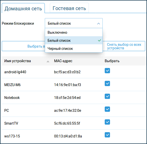

При создании "Белого списка" на вкладке "Домашняя сеть" в поле "Режим блокировки" выберите значение "Белый список". При включении "Белого списка" автоматически выбираются все устройства, зарегистрированные в интернет-центре. Вы можете вручную выбрать устройства, отметив их в списке. Нажмите "Сохранить".

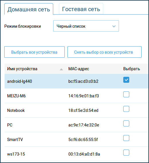

При создании "Черного списка" нужно вручную выбрать устройства, отметив их в списке. Нажмите "Сохранить".

1. При использовании "Белого списка" и при подключении нового устройства по Wi-Fi временно отключите "Белый список" - в поле "Режим блокировки" установите значение "Выключено". Затем на странице "Список устройств" вы увидите новое незарегистрированное устройство. Зарегистрируйте его и потом вновь включите "Белый список", добавив новое устройство в этот список.
