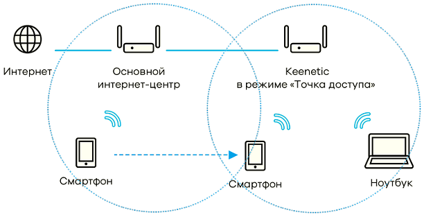

Например, в квартире используются два интернет-центра Keenetic – один основной, в который подключен провод от провайдера, а второй в дополнительном режиме ("Точка доступа" или "Усилитель") для расширения сети Wi-Fi основного интернет-центра. При включении бесшовного роуминга Wi-Fi при перемещении с мобильным устройством по квартире будет происходить ускоренное переподключение между точками доступа.

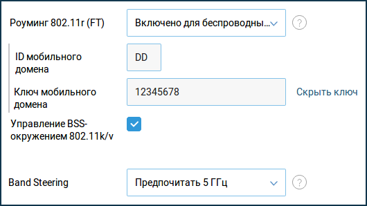

Настройка бесшовного роуминга (802.11k/r/v) доступна в веб-конфигураторе интернет-центра Keenetic на странице "Домашняя сеть" в разделе "Бесшовный роуминг для беспроводных устройств". Для этого необходимо добавить в сегмент хотя бы одну беспроводную сеть. Быстрое переключение (802.11r) будет работать для сетей с защитой WPA2/WPA3. На двухдиапазонном устройстве (2,4 / 5 ГГц) для разблокировки опций 802.11r необходимо, чтобы в сегменте была только одна сеть Wi-Fi, либо, чтобы SSID, пароли и расписание работы сетей в двух диапазонах совпадали.
В поле "Роуминг 802.11r (FT)" выберите один из предлагаемых вариантов: "Включено для беспроводных сетей 2.4 & 5 ГГц", "Включено только для беспроводной сети 2.4 ГГц", "Включено только для беспроводной сети 5 ГГц" или "Выключена".
При включении 802.11r придумайте и укажите "ID мобильного домена" и "Ключ мобильного домена". Соответствующие значения этих параметров должны совпадать на всех интернет-центрах локальной сети.
Включите опцию "Управление BSS-окружением 802.11k/v". Данная опция одновременно включает 802.11k и 802.11v. 802.11k может функционировать самостоятельно и позволит клиенту передавать информацию о соседних точках доступа и уровнях их сигнала.
В KeeneticOS 3.3 и выше, если включена опция "Управление BSS-окружением", то на стороне точки доступа включается поддержка 802.11k (RRM; Radio Resource Management) и 802.11v (WNM BTM; BSS Transition Management), вне зависимости — активирован механизм "Band Steering" или выключен. Если Band Steering включен и клиент поддерживает 802.11v, это позволяет роутеру управлять клиентами, которые заявили в ответ поддержку WNM BTM (BSS Transition Management), и отправлять их в смежный диапазон, путем BTM-запросов. Если Band Steering выключен, а опция "Управление BSS-окружением" включена, вы увидите, что совместимые клиенты заявляют поддержку 802.11v.
TIP: Совет: Оптимальными параметрами бесшовного роуминга Wi-Fi являются следующие настройки: включите 802.11r для диапазонов 2.4 & 5 ГГц, 802.11kv и в параметрах Band Steering установите "Предпочитать 5 ГГц".

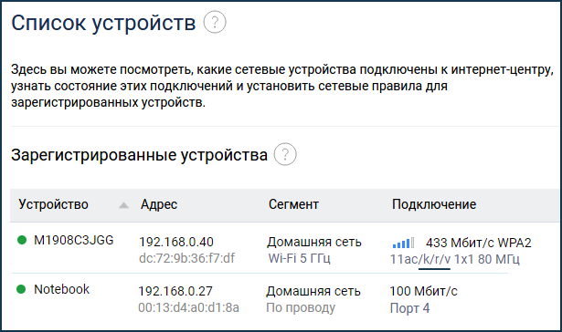

TIP: Справка: Узнать о поддержке протоколов 802.1r/k/v можно в веб-интерфейсе роутера на странице "Список клиентов". При подключении абонентского устройства Wi-Fi отображаются стандарты роуминга, которые в нём поддерживаются. Обязательно функции роуминга 802.11k/r/v должны быть включены на стороне роутера, иначе они не будут отображаться в свойствах устройств.
