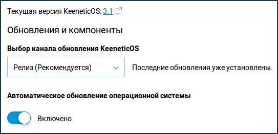

В интернет-центре Keenetic обновление встроенной операционной системы (прошивки / микропрограммы) может осуществляться в автоматическом режиме, без участия пользователя. На странице "Параметры системы" (Общие настройки) в разделе "Обновления и компоненты" по умолчанию включена опция "Автоматическое обновление операционной системы".
Когда автоматическое обновление включено, интернет-центр автоматически выполнит обновление без какого-то оповещения и произойти это может в любое время. Это время определяется  нашим сервером обновлений, в т.ч. исходя из нагрузки на него.

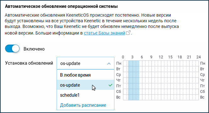

Также имеется возможность создания расписания для автоматического обновления операционной системы роутера. В этом случае автообновление произойдет в указанный период времени. По умолчанию установлено значение "В любое время".
При добавлении расписания выделите области, соответствующие рабочему времени расписания (время, в которое будет разрешено автообновление), а нерабочие часы оставьте незакрашенными. В нашем примере, на скриншоте выше, выделена область с 01:30 до 05:00 для работы автообновления.

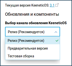

TIP: Примечание: Доступны 3 канала обновления KeeneticOS:
Релиз (Рекомендуется): Обновления в этом канале прошли полное тестирование и рекомендуются к установке всем пользователям. Официальные релизы выходят примерно раз в два месяца.
Предварительная версия: Выбрав этот канал, вы сможете одним из первых испытать последние обновления, улучшения производительности и новые функции с минимальным риском. Предварительные версии выходят примерно дважды в месяц.
Тестовая сборка: Тестовый канал обновляется еженедельно и показывает нашему сообществу, над чем мы работаем прямо сейчас. Тестовые сборки могут содержать ошибки.
Важно! Будьте осторожны при установке тестовых сборок! При использовании KeeneticOS из канала разработчиков, рекомендуем периодически делать резервную копию текущей конфигурации роутера, сохранив файл startup-config.txt, и системный файл firmware с текущим набором установленных компонентов операционной системы роутера KeeneticOS. Это позволит при необходимости быстро восстановить конфигурацию устройства в прежнее состояние.
Выбрав канал обновления KeeneticOS и включив опцию "Автоматическое обновление операционной системы" вы сможете получать автообновления только из определенного канала.
