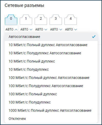

1. Изменение параметров скорости и дуплекса
Данная возможность может потребоваться для совместимости с подключаемым сетевым устройством.
В меню "Параметры системы" (Общие настройки) в разделе "Сетевые разъемы" можно для каждого сетевого порта вручную установить режим работы. По умолчанию встроенный Ethernet-коммутатор интернет-центра Keenetic использует автоматическое определение скорости соединения и типа кабеля (режима дуплекса). При необходимости, параметры скорости/дуплекса на Ethernet-порту можно установить вручную.

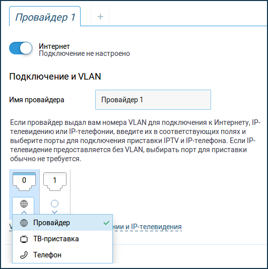

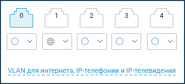

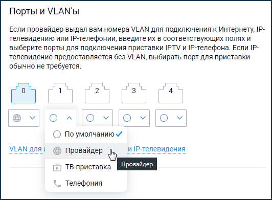

Перейдите на страницу "Ethernet", в разделе "Подключение и VLAN" выберите свободный LAN-порт (в нашем примере это разъем 1) и укажите для него значение "Провайдер", что будет определять работу данного разъема в качестве WAN-порта.
Сохраните настройку и подключите в этот порт сетевой кабель провайдера.
Затем убедитесь, что интернет-центр получил IP-адрес от провайдера (установил подключение). На стартовой странице "Системный монитор" в разделе "Интернет" IP-адрес будет отображаться так же, как и при обычном подключении кабеля провайдера в основной WAN-порт.

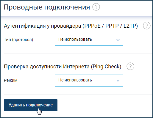

Так как в рассматриваемом примере не используется основной WAN-порт "0" встроенного коммутатора (используется подключение к Интернету через USB-модем), проводное подключение к провайдеру нужно удалить. Перейдите на страницу "Ethernet" и нажмите кнопку "Удалить подключение" (находится в конце страницы).

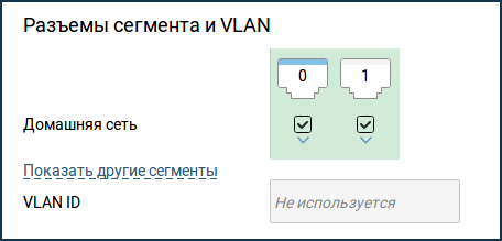

После этого WAN-порт "0" автоматически будет включен в сегмент "Домашняя сеть", т.е. станет обычным LAN-портом, и вы сможете использовать два сетевых порта для подключения домашних устройств по кабелю Ethernet.
Для проверки, подключите устройство к WAN-порту "0". Оно должно автоматически получить IP-адрес домашней сети от интернет-центра.

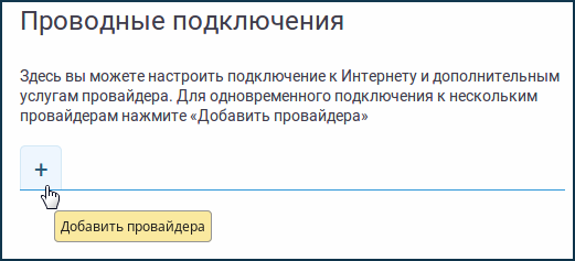

Для восстановления проводного интернет-подключения перейдите на страницу "Ethernet". Нажмите кнопку "+" (Добавить провайдера).
После этого назначение WAN-порта "0" будет восстановлено.
