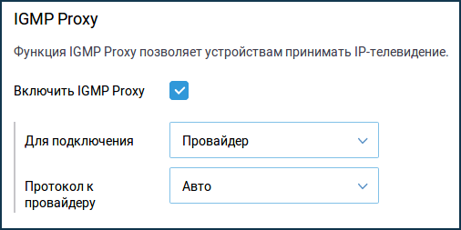

4. Интернет-центр Keenetic также позволяет осуществлять более тонкие настройки, предназначенные для тех пользователей, кто использует нестандартную схему подключения, например с использованием другого интерфейса для приема IPTV.
Как было написано выше, необходимо, чтобы в интернет-центре был установлен компонент системы "Прокси-службы для IGMP и PPPoE". Служба IGMP proxy ретранслирует поток многоадресной рассылки от провайдера к устройствам домашней сети. Многоадресная рассылка используется для предоставления услуги IP-телевидения.
Перейдите на страницу "Домашняя сеть" в раздел "IGMP Proxy". Настройки по умолчанию на данной странице подходят для большинства провайдеров.
По умолчанию в поле "Для подключения" указан интерфейс, который смотрит в сеть провайдера (в нашем примере это "Провайдер") и откуда будет приходить IP-телевидение.
