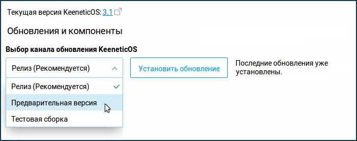

Перейдите на страницу "Параметры системы" (Общие настройки) и выберите канал обновления KeeneticOS "Предварительная версия".

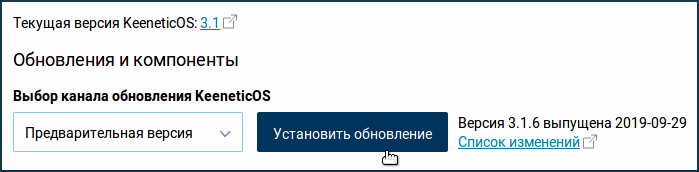

Затем нажмите "Установить обновление" для запуска процесса обновления встроенной операционной системы интернет-центра.

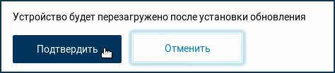

Появится информационное окно с сообщением "Устройство будет перезагружено после обновления". Нажмите "Подтвердить".

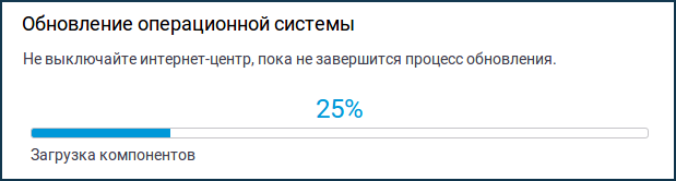

Начнется процесс обновления встроенной операционной системы KeeneticOS.
NOTE: Важно! Не выключайте интернет-центр, пока процесс обновления не завершится.
