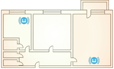

Приведем пример.
Измерение производилось в двухкомнатной квартире площадью 56 кв.м. в многоэтажном панельном доме. Замер выполнялся для беспроводной сети Wi-Fi 2,4 ГГц со смартфона, который поддерживает стандарт Wi-Fi 802.11n с максимальной канальной скоростью подключения до 150 Мбит/c (ширина канала 40 МГц, один пространственный поток MIMO 1Tx1R). На интернет-центре Keenetic беспроводная сеть Wi-Fi имеет значения по умолчанию (мощность сигнала установлена на 100%).
Измерение сигнала выполнено в комнате с роутером в двух метрах от него в прямой видимости. Помех на пути прохождения сигнала нет. Сила сигнала -40 дБм, канальная скорость 150 Мбит/с.
Измерение сигнала выполнено в соседней комнате. Помехи: одна межкомнатная бетонная стена. Сила сигнала -54 дБм, канальная скорость 135 Мбит/с.
Измерение сигнала выполнено в самой дальней от роутера комнате (на кухне). Помехи: две межкомнатных бетонных стены. Сила сигнала -72 дБм, канальная скорость от 60 до 80 Мбит/с.
Через 3 бетонных стены мощность сигнала будет уже крайне низкой, скорость упадет до минимальных значений, в работе сети Wi-Fi возможны разрывы или вообще не получится установить соединение с роутером.
Как известно, различные препятствия (стены, потолки, мебель, металлические двери и т.д.), расположенные между Wi-Fi-устройствами, могут частично или значительно отражать/поглощать радиосигналы, что приводит к частичной или полной потере сигнала. Таблицу, потери эффективности сигнала Wi-Fi при прохождении через препятствия, вы найдете в статье "Коэффициенты затухания сигнала Wi-Fi при прохождении через различные среды".
При очень слабом сигнале Wi-Fi в дальних комнатах рекомендуем расширить зону покрытия существующей сети добавлением дополнительного ретранслятора Keenetic (Air, Speedster, Buddy). Не пытайтесь покрыть одним роутером многокомнатное или разноуровневое помещение. Как нельзя осветить многокомнатную квартиру или большой дом одной лампочкой (даже если это прожектор), так и с Wi-Fi: лучше использовать несколько интернет-центров Keenetic в качестве ретрансляторов там, где это необходимо. Дополнительную информацию вы найдете в статье "Что такое Wi-Fi-система?".
