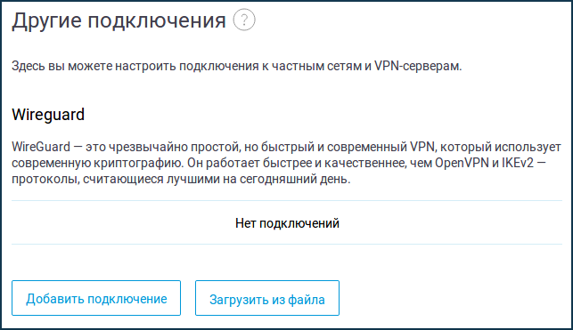

Для настройки защищенных туннелей по протоколу WireGuard в интернет-центре Keenetic нужно установить компонент системы "WireGuard VPN". Сделать это можно в веб-конфигураторе на странице "Общие настройки" в разделе "Обновления и компоненты", нажав на "Изменить набор компонентов".
После этого раздел "WireGuard " появится на странице "Другие подключения".
Для самостоятельной настройки WireGuard-интерфейса нажмите на кнопку "Добавить подключение". В данной статье мы не будем рассматривать параметры настройки подключения,  они подробно показаны в инструкции:
Помимо самостоятельной настройки подключения, вы можете импортировать настройки WireGuard-интерфейса из предварительно созданного файла конфигурации. Для этого нажмите на кнопку "Загрузить из файла" и затем укажите путь к предварительно сконфигурированному файлу на компьютере.
