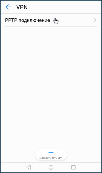

Укажите имя, тип подключения "PPTP", адрес сервера - это публичный IP-адрес роутера или его доменное имя KeenDNS. Сохраните настройки подключения.
Нажмите на созданное подключение.

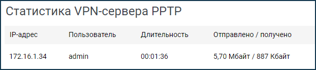

При установке VPN-подключения, на роутере Keenetic вы можете посмотреть статистику текущих подключений.
