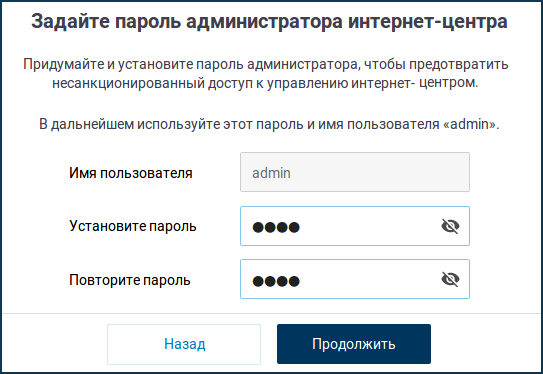

Задайте пароль администратора интернет-центра и нажмите "Продолжить".
В интернет-центре обязательно должен быть задан пароль учетной записи администратора (admin). Это необходимо для защиты от несанкционированного доступа к настройкам интернет-центра. Запомните или сохраните пароль администратора, он может понадобиться в дальнейшем для изменения настроек интернет-центра.
TIP: Совет: Установите сложный пароль администратора интернет-центра, длиной не менее 8 символов, включая буквы и цифры. Сложным (сильным) является пароль, который трудно угадать и долго подбирать методом полного перебора. Проверить сложность пароля можно здесь.

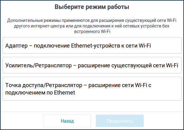

По умолчанию интернет-центр работает в основном режиме (как обычный роутер). Дополнительные режимы (Адаптер, Усилитель и Точка доступа) применяются для расширения существующей сети Wi-Fi другого интернет-центра или для подключения к ней сетевых устройств без встроенного Wi-Fi. Чтобы использовать интернет-центр в другом режиме, перейдите к настройке дополнительных режимов. Информацию об этих режимах вы найдете в статье "Дополнительные режимы работы".
Экран выбора дополнительного режима работы выглядит так:

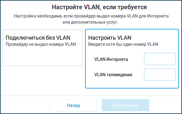

При выборе Интернет и IP-телевидение настройте VLAN, если требуется (если провайдер выдал номера VLAN для Интернета или IP-телевидения).

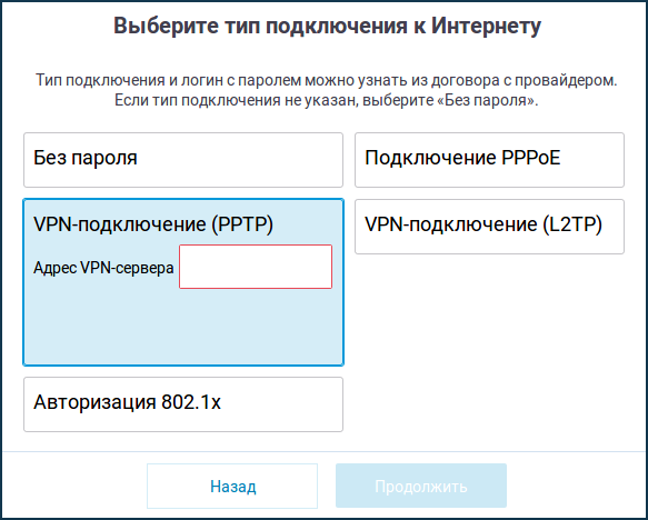

На следующем шаге выберите тип подключения к Интернету. Провайдер обычно указывает тип подключения к Интернету в договоре. Это может быть "Подключение PPPoE", "VPN-подключение (PPTP)", "VPN-подключение (L2TP)" или "Авторизация 802.1x". Если тип подключения не указан в договоре, выберите "Без пароля (IPoE)".
При выборе типа "Подключение PPPoE" укажите "Имя пользователя" (логин) и "Пароль для доступа в Интернет" (предоставляются провайдером и обычно прописаны в договоре).
При выборе "VPN-подключение (PPTP)" нужно будет указать IP-адрес или имя VPN-сервера.
При выборе "VPN-подключение (L2TP)" нужно будет указать IP-адрес или имя VPN-сервера.
При выборе типа подключения "Авторизация 802.1x" укажите способ авторизации, используемый в сети провайдера: "EAP-MD5", "EAP-TTLS/CHAP", "EAP-TTLS/MSCHAP", "EAP-TTLS/MSCAP-v2" или "EAP-PEAP/MSCAP-v2".

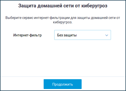

Далее Мастер начальной настройки предложит использовать интернет-фильтр (Яндекс.DNSSkyDNS или AdGuard DNS) для защиты устройств домашней сети от киберугроз.
