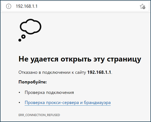

Вопрос: Перестал работать доступ к веб-интерфейсу роутера по адресу 192.168.1.1 и my.keenetic.net.
В браузере появляется ошибка ERR_CONNECTION_REFUSED:
При этом Интернет и локальная сеть через роутер работают.
