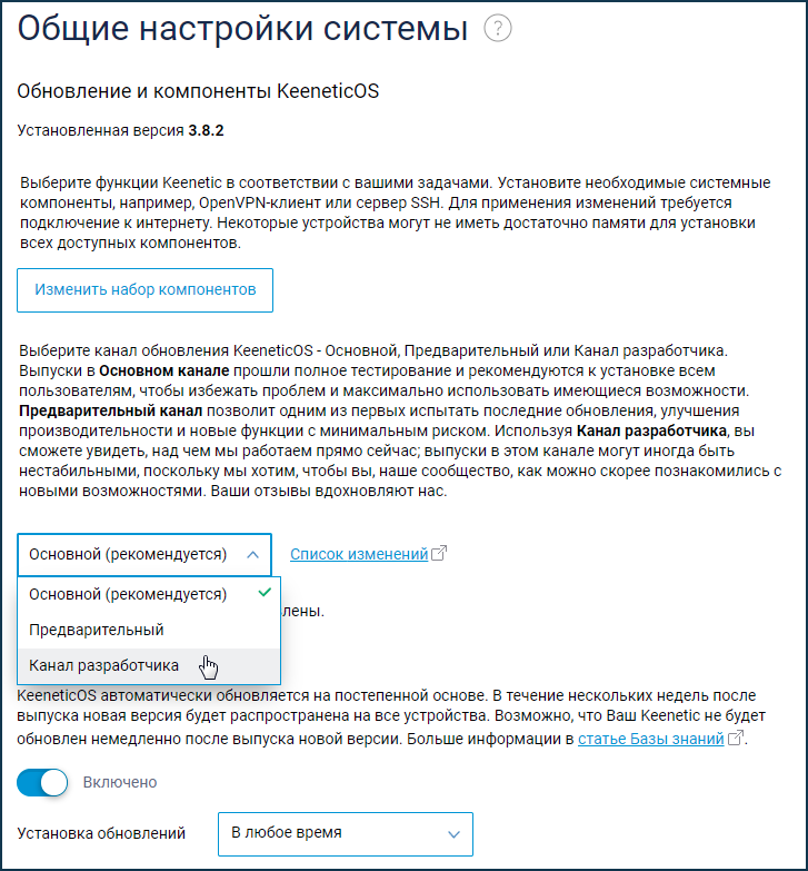

Перейдите на страницу "Общие настройки" и выберите в поле канала обновления KeeneticOS — "Канал разработчика".

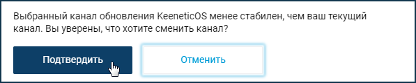

Вы увидите сообщение "Выбранный канал обновления KeeneticOS менее стабилен, чем ваш текущий канал. Вы уверены, что хотите изменить канал?". Нажмите "Подтвердить" для продолжения.

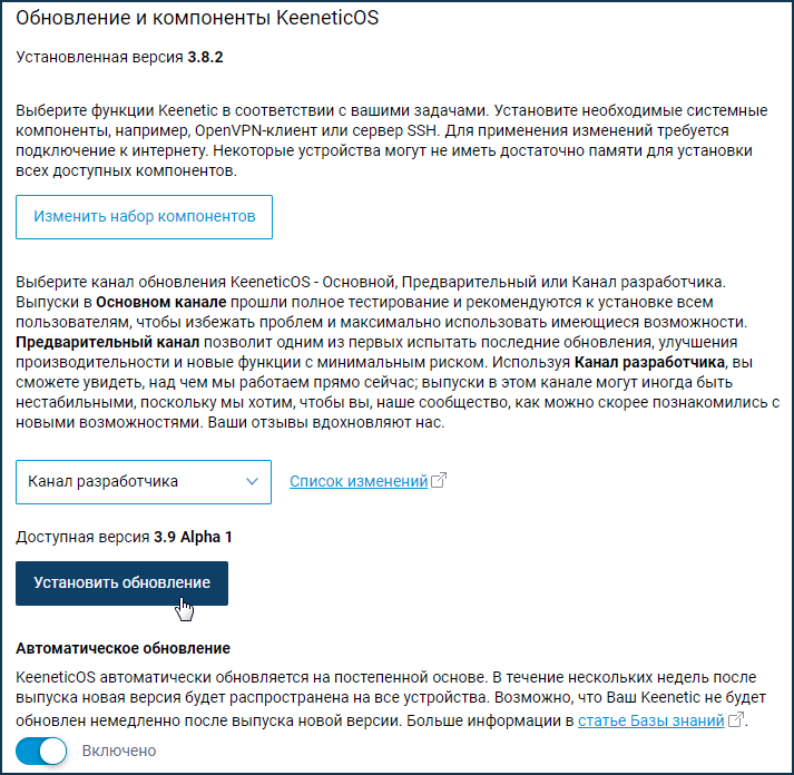

Затем нажмите "Установить обновление" для запуска процесса обновления встроенной операционной системы интернет-центра.

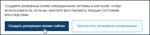

Появится информационное окно с сообщением "Создайте резервные копии операционной системы и настроек, чтобы использовать их, если вы захотите восстановить текущее состояние впоследствии". Нажав на кнопку "Создать резервную копию сейчас" сохраните файлы с настройками startup-config.txt и образ KeeneticOS firmware.bin (микропрограмма роутера).

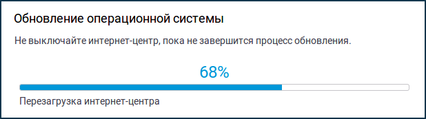

Начнется процесс обновления встроенной операционной системы KeeneticOS.
NOTE: Важно! Не выключайте интернет-центр, пока процесс обновления не завершится.
После обновления встроенного ПО произойдет автоматическая перезагрузка интернет-центра, и затем он снова будет готов к работе.
