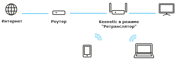

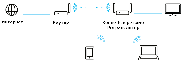

Ретранслятор может быть подключен к главному роутеру как по проводу (патчкордом), так и по Wi-Fi.
TIP: Справка: Каждая модель интернет-центра Keenetic может быть использована в качестве ретранслятора для расширения сети. Для этой цели вы можете использовать как модели роутеров Keenetic (с индексом KN-xxxx), так и специальные ретрансляторы серии Buddy. Если в качестве ретранслятора вы остановите свой выбор на роутере, то мы рекомендуем использовать модель с аппаратным переключателем на корпусе. Это двухдиапазонные (2.4 + 5 ГГц) модели Speedster и Air или однодиапазонные (только 2.4 ГГц) модели Lite и Start. Благодаря ручному переключателю режимов роутер/ретранслятор, эти модели просты для использования в качестве ретранслятора сети.
Термином "Ретранслятор" называется универсальный режим работы роутера "Усилитель + Точка доступа". В зависимости от подключения (по проводу или по Wi-Fi) Keenetic будет автоматически определять нужный режим работы. Если ретранслятор подключить к главному роутеру по Ethernet-кабелю (патчкорду), то используется режим "Точка доступа", если ретранслятор подключить по Wi-Fi — режим "Усилитель".

2. Соедините проводом (патчкордом) ретранслятор Keenetic c главным роутером. Один конец провода подключите к LAN-порту главного роутера (к порту домашней сети), а другой конец к  любому свободному сетевому порту на Кинетике.
3. После успешного подключения ретранслятора к главному роутеру на корпусе Кинетика будет непрерывно гореть Индикатор global.png (Интернет).
Теперь к ретранслятору вы можете подключить клиентские устройства как по сети Wi-Fi, так и по проводу.

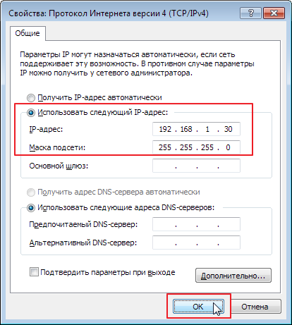

3. На компьютере в операционной системе откройте сетевые настройки (Панель управления > Сеть и Интернет > Сетевые подключения > Свойства подключения > выберите "IP версии 4 (TCP/IPv4)" и нажмите Свойства).
Вручную установите использовать любой IP-адрес из диапазона 192.168.1.4 ~ 192.168.1.254 с маской 255.255.255.0 (в нашем примере мы установили IP-адрес 192.168.1.30).

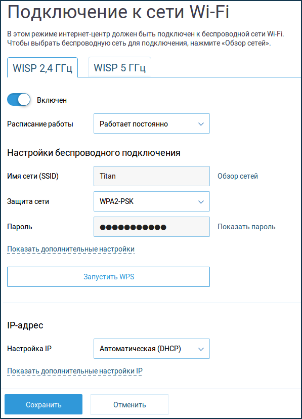

5. В веб-интерфейсе перейдите в меню "Беспроводное подключение" и на странице "Подключение к сети Wi-Fi" нажмите "Обзор сетей" и выберите нужную сеть. Затем в поле "Пароль" впишите пароль для подключения к сети главного роутера. Сохраните настройки.
6. После успешного подключения ретранслятора к главному роутеру на корпусе Кинетика будет непрерывно гореть Индикатор global.png (Интернет).

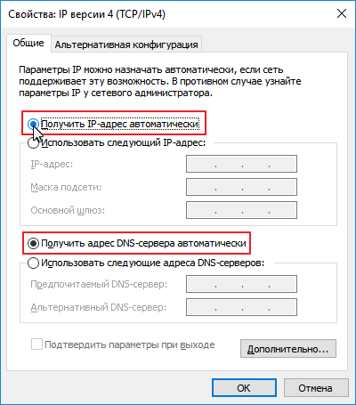

7. Снова на компьютере откройте сетевые настройки (Панель управления > Сеть и Интернет > Сетевые подключения > Свойства подключения > выберите "IP версии 4 (TCP/IPv4)" и нажмите Свойства). В окне свойств протокола верните значение "Получить IP-адрес автоматически" для автоматического назначения динамического IP-адреса и DNS-сервера на сетевой адаптер компьютера.
8. Теперь к ретранслятору вы можете подключить клиентские устройства как по сети Wi-Fi, так и по проводу.
