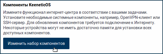

1. В веб-конфигураторе перейдите на страницу "Параметры системы" (Общие настройки).
Для добавления или удаления компонентов нажмите "Изменить набор компонентов".

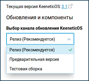

2. Начиная с версии 3.1 была добавлена возможность выбора канала обновления KeeneticOS. Доступны 3 канала:
Релиз (Рекомендуется): Обновления в этом канале прошли полное тестирование и рекомендуются к установке всем пользователям. Официальные релизы выходят примерно раз в два месяца.
Предварительная версия: Выбрав этот канал, вы сможете одним из первых испытать последние обновления, улучшения производительности и новые функции с минимальным риском. Предварительные версии выходят дважды в месяц.
Тестовая сборка: Тестовый канал обновляется еженедельно и показывает нашему сообществу, над чем мы работаем прямо сейчас. Тестовые сборки могут содержать ошибки.

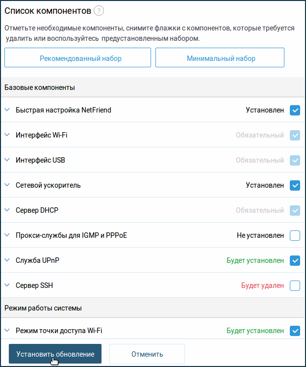

В разделе "Список компонентов" отметьте галочками необходимые компоненты и снимите галочки с ненужных.
NOTE: Важно! Если компонент необходим для работы других компонентов, его флажок будет затенен. Это относится и к обязательным компонентам, которые нельзя удалить.
Если компонент по умолчанию установлен, но вы не знаете, за что он отвечает, не удаляйте его.
Возможность одновременной установки всех доступных для конкретной модели компонентов, а также их специфических комбинаций не гарантируется.

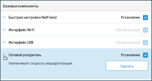

Чтобы узнать за что отвечает тот или иной компонент (посмотреть краткое описание), нажмите по его названию.
После выбора нужных компонентов нажмите "Установить обновление".
