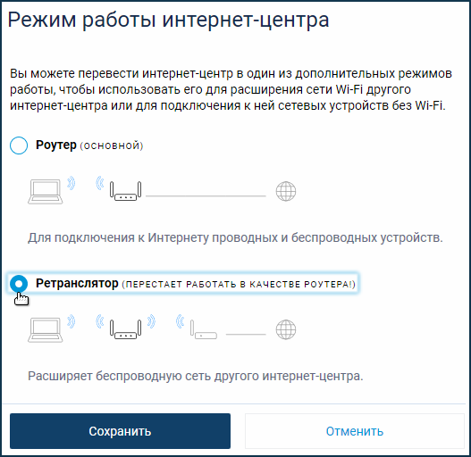

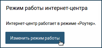

В остальных моделях выбор режимов работы выполняется в веб-конфигураторе в меню "Параметры системы" (Общие настройки). Нажмите "Изменить режим работы".
На появившейся странице "Режим работы интернет-центра" можно переключить интернет-центр в один из дополнительных режимов, чтобы использовать его для расширения существующей беспроводной сети или для подключения к ней сетевых устройств без Wi-Fi.
В настройках интернет-центра доступны 4 режима работы устройства — один основной и три дополнительных:
  • Роутер — основной режим;
  • Адаптер — подключение Ethernet-устройств к сети Wi-Fi;
  • Усилитель/Ретранслятор — расширение зоны Wi-Fi;
  • Точка доступа/Ретранслятор — расширение зоны Wi-Fi с подключением по Ethernet.
В последних моделях Keenetic на странице "Режим работы интернет-центра" доступен только один дополнительный режим работы "Ретранслятор". Но ещё раз обращаем ваше внимание, что режим "Ретранслятор" совмещает в себе все дополнительные режимы — Усилитель, Точка доступа, Адаптер. В этом режиме вы можете подключить Keenetic к главному роутеру как по сети Wi-Fi, так и по Ethernet-кабелю.

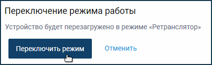

Для изменения режима укажите нужный режим и нажмите "Сохранить".
Вы увидите окно с предупреждением о переключении режима работы интернет-центра. Нажмите "Переключить режим" для подтверждения.

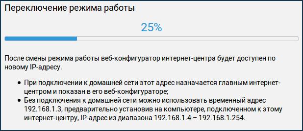

Далее вы увидите состояние процесса переключения режима и информационное сообщение о том, как в выбранном режиме подключить интернет-центр к домашней сети и подключиться к его веб-конфигуратору после смены режима.
Текущий режим работы устройства можно посмотреть на странице "Общие настройки" в разделе "Режим работы интернет-центра" или на странице "Системный монитор" в разделе "О системе" в строке "Режим работы".

3. Во всех дополнительных режимах веб-конфигуратор интернет-центра будет доступен по новому IP-адресу, полученному по DHCP в сети подключения. При подключении к домашней сети этот адрес будет назначен главным интернет-центром и будет показан в его веб-конфигураторе.
Когда интернет-центр не подключен к домашней сети, нужно использовать временный адрес 192.168.1.3, предварительно вручную установив на сетевом устройстве (компьютере, планшете, смартфоне) IP-адрес из диапазона 192.168.1.4 – 192.168.1.254.
