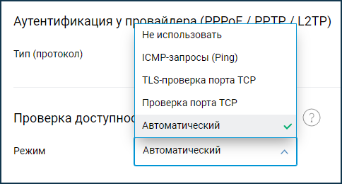

Вам не нужно заботиться о настройке Ping Check. Достаточно подключить поддерживаемый USB-модем к интернет-центру и убедиться, что он определился и готов к работе (это можно сделать в веб-конфигураторе на странице "Системный монитор"). Функция Ping Сheck включается автоматически при подключении USB-модема к Keenetic. Ping Check в качестве метода проверки использует режим "По умолчанию" ("Автоматический").
Данный режим предназначен для упрощения настройки функции Ping Сheck обычными пользователями (тем, кто не хочет разбираться в дополнительных параметрах). Начиная с версии KeeneticOS 3.8 проверяется доступность узлов ya.ru, nic.ru и google.com, в предыдущих версиях ПО — доступность узлов google.com, facebook.com, yahoo.com по порту TCP/443 (HTTPS). Этот порт, как правило, не блокируется операторами связи. В случае отсутствия связи с узлами интернет-центр попытается восстановить подключение, при помощи перезапуска интерфейса модема, или при наличии резервного подключения выполнит автоматическое переключение на резервный канал.
Наряду с функциональностью по умолчанию, существует возможность самостоятельной настройки функции Ping Check. Кроме режима "Автоматический" доступны ещё три варианта: "ICMP-запросы (Ping)", "TLS-проверка порта TCP" и "Проверка TCP-порта". Подробности в инструкции "Тонкая настройка Ping Check"
