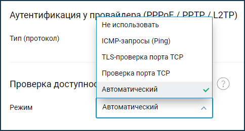

На странице подключения в разделе "Проверка доступности Интернета (Ping Check)" в поле "Режим" можно вручную указать при помощи каких запросов выполнять проверку — ICMP или TCP.
Доступно четыре варианта: "Автоматический", "ICMP-запросы (Ping)", "TLS-проверка порта TCP" и "Проверка TCP-порта".
Режим "По умолчанию"/"Автоматический"
Предназначен для упрощения настройки функции Ping Сheck обычными пользователями (тем, кто не хочет разбираться в дополнительных параметрах).
Начиная с версии KeeneticOS 3.8 проверяется доступность узлов ya.ru, nic.ru и google.com, в более старых версиях - доступность google.com, facebook.com, yahoo.com по порту TCP/443 (HTTPS). Этот порт, как правило, не блокируется операторами связи. Интервал проверки — 10 секунд. Минимальное число успешных попыток для перехода из выключенного состояния во включенное — 5. Число неуспешных попыток для перехода из включенного состояния в выключенное — 5.

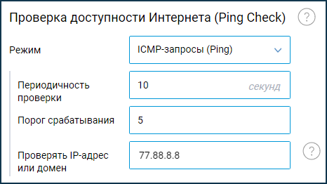

Режим "ICMP-запрос (Ping)"
В полях "Периодичность проверки" (время в секундах между проверками) и "Порог срабатывания" (число неудачных проверок) по умолчанию установлены значения 10 и 5 соответственно.
TIP: Примечание: Для Ethernet-подключения оптимальными значениями "Периодичность проверки" и "Порог срабатывания" являются 5 и 3 соответственно.
В поле "Проверять IP-адрес или домен" впишите IP-адрес узла или его доменное имя, ответ от которого будет служить критерием наличия доступа к сети. Например, можно использовать адрес надежного отказоустойчивого сервера DNS (в нашем примере указан IP-адрес публичного DNS-сервера Яндекса). Рекомендуется указывать IP-адрес для исключения проблем, связанных с DNS.
NOTE: Важно! Переход на резервное подключение или перезагрузка 3G/4G-модема произойдет после превышения числа неудавшихся проверок, заданного в поле "Порог срабатывания".
TIP: Совет: Некоторые провайдеры пропускают пинги (ICMP-запросы) до некоторых публичных DNS-серверов (например, до DNS-серверов от Google 8.8.8.8, 8.8.4.4) или собственных DNS-серверов, даже когда доступ в Интернет заблокирован. Рекомендуем указать IP-адрес (сервер), который постоянно доступен в Интернете и не отвечает на запросы только при отсутствии доступа в сеть.
При использовании режима "ICMP-запросы (Ping)" и при указании публичных серверов (сервисов) в качестве IP-адреса для проверки доступности Интернета, могут возникать задержки при ответе на пинг. Время ожидания ответа на запрос от проверяемого сервера составляет 10 секунд. Если по истечении этого времени ответ не пришел, интернет-центр считает этот запрос неудачным и отсылает следующий запрос. Данное значение является постоянным.
В поле "Периодичность проверки" указывается время между проверками. Точкой отсчета для второго и далее запроса считается время получения предыдущего ответа (или истечение времени ожидания ответа), а не время отправления предыдущего запроса. Например, 0 сек - отправлен первый запрос, через 3 сек - получен первый ответ (может ожидать до 10 сек), далее ожидание, указанное в поле "Периодичность проверки" (по умолчанию 10 сек), т.е. 3+10=13 сек - отправка второго запроса и т.д. Таким образом конфликта таймингов быть не может (когда запрос отправлен ранее, чем получен предыдущий ответ).
Если же с каким-то публичным сервером постоянно возникают задержки при ответе на пинг, не рекомендуется чрезмерно увеличивать значения периодичности проверки и порога срабатывания, т.к. это может привести к блокировке трафика на стороне сервера. Предпочтительно, выбрать адрес другого ресурса, постоянно доступный в сети Интернет, и с которым не будут возникать большие задержки при ответе на пинг.

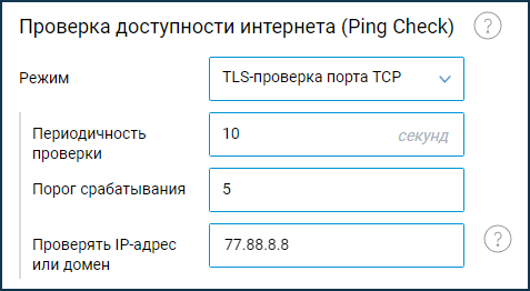

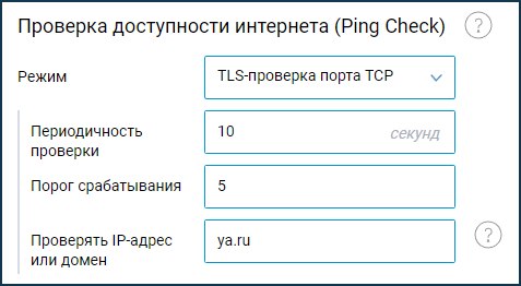

Режим "TLS-проверка порта TCP"
Режим "TLS-проверка порта TCP" улучшает работу механизма Ping Check для обеспечения защиты от сбоев доступа в Интернет. Этот режим предотвратит ложноположительные результаты, в случае когда провайдер перенаправляет трафик на авторизованный портал, например, на свой биллинговый сервис.
TIP: Совет: Рекомендуется указывать IP-адрес для исключения проблем, связанных с DNS.
